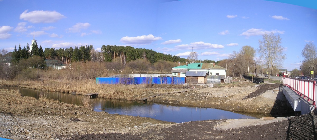

Вопрос - кто нибудь мне скажет какое отношение имеют эти две узнаваемые фотографии ниже к этой теме?
_
Fort716 - это
fort
сообщение 4.5.2021, 10:46
Сообщение #19
Сообщений: 3 579
Регистрация: 22.9.2008
Пользователь №: 3 851
вторая
Fort716 - это
Paul
сообщение 4.5.2021, 14:36
Сообщение #20
Сообщений: 1 642
Регистрация: 14.8.2013
Пользователь №: 5 499
_
Это загадка или вопрос?
на этом месте или где-то поблизости М.Истока (вскоре после 1812г.) была построена фабрика паровых машин английского изобретателя Джозефа Меджера (стал русским подданым в начале XIXв.)..
видимо, фото иллюстрируют скан текста выше.
