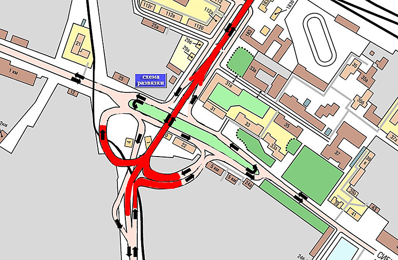

Предлагаю вашему вниманию схему развязки Сибирский Тракт - Базовый.
Неплохо придумано, а главное это обошлось бы намного дешевле, чем запланированная развязка с километровыми путепроводами.
Единственное, что придется наверное в этом случае поставить световор на круговом движении, иначе будет очень трудно повернуть с Сибирского тракта (со стороны Лестеха) на Базовый в сторону Ботаники.

Эдвард   Предлагаю вашему вниманию схему развязки Сибирский...   17.11.2007, 21:55
Mike_Y   Предлагаю вашему вниманию схему развязки Сибирски...   18.11.2007, 15:21
lexa96rus   Чего-то не понятно, как проезжать с Базового к Кал...   17.11.2007, 23:31
Эдвард   Чего-то не понятно, как проезжать с Базового к Ка...   18.11.2007, 0:01
lexa96rus   Смотрите внимательнее: от Базового к "Калине...   18.11.2007, 14:02
Mike_Y   А вообще надо хотя бы сделать переезд по Базовому...   18.11.2007, 15:26
Эдвард   Еще бы как-то решить проблему развязки у Калины с...   18.11.2007, 17:32
Smertch   Развязка "Сибирский тракт - Базовый" в п...   18.11.2007, 16:33
Эдвард   По-моему, в предложенном варианте слишком много ...   18.11.2007, 17:26
Smertch   Обратите внимание на то, что съезжать с калиновск...   18.11.2007, 22:49
Эдвард   ой, вы меня не поняли - я имел в виду как раз нап...   18.11.2007, 23:26
Эдвард   Схема развязки у "Калины".   18.11.2007, 21:33
