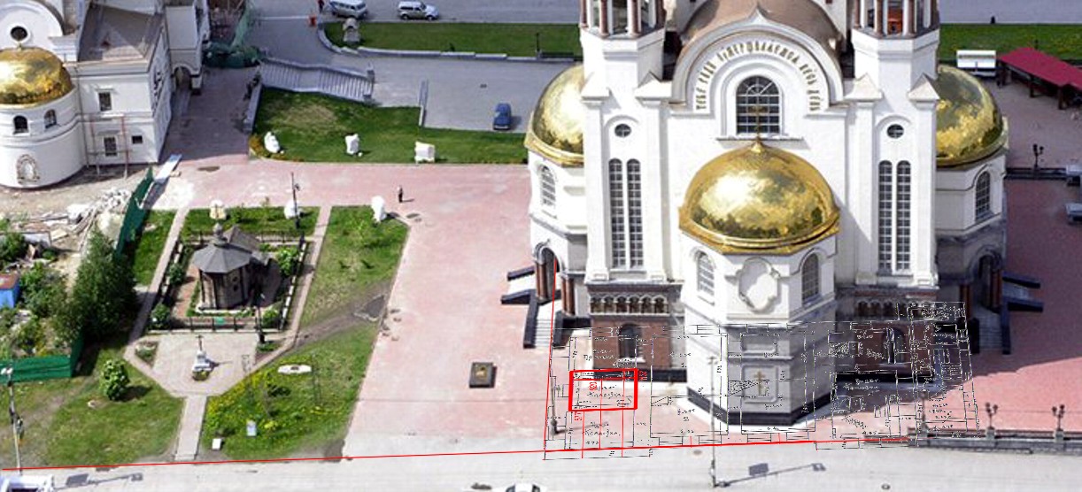

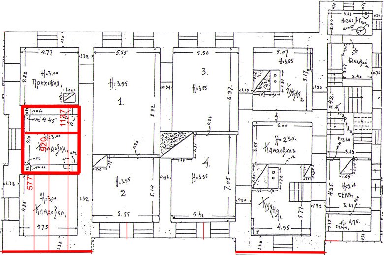

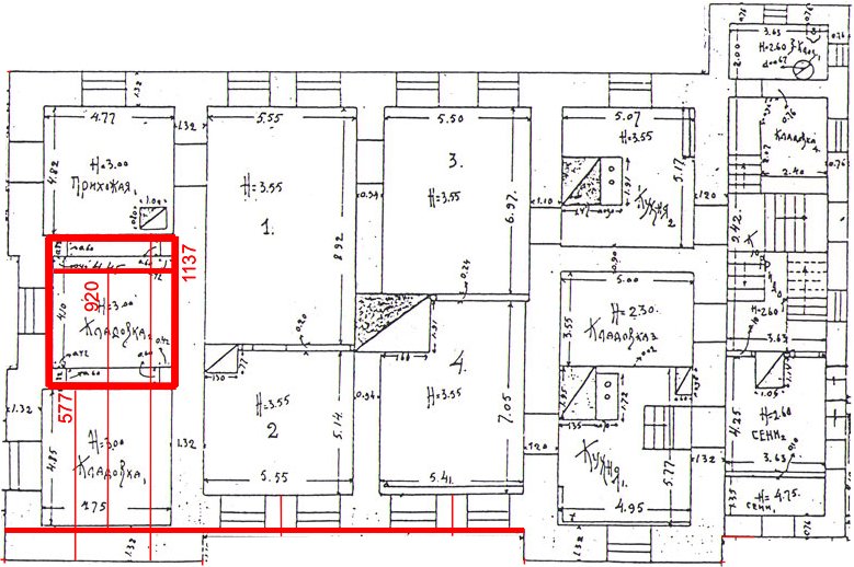

Вариант 1.
Красная линия проходит по основному фасаду.
920 см. - измеренное на месте расстояние от красной линии до стены храма (+-10-20 см.):
Погрешность на запад 0,5 м. из-за расхождения в размерах на плане дома.
Погрешность север-юг - около 1-2 м. Нужны точные карты или аэрофотосъёмка.
Данные погрешности относятся и ко второму варианту.

Вариант 2.
Красная линия проходит по выступающим комнатам.
В любом случае, восточная часть комнаты с расстрельной стеной находится вне Храма.
Положение северной стены на месте не уточнялось и построено примерно, на основе ранее совмещённой фотографии.
Позже сделаю совмещение дома и по высоте.

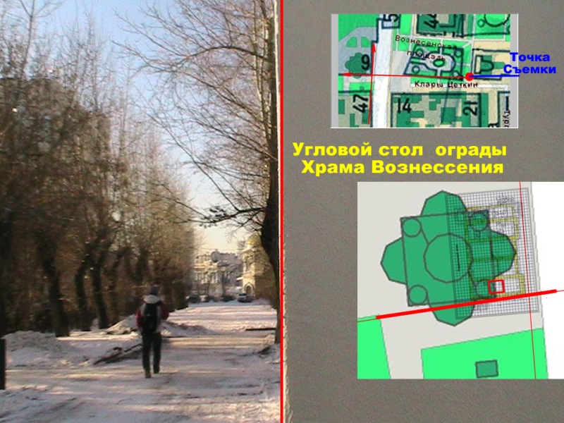

Линия южной стены, полученная двумя разными способами - археологическим и фотографическим практически совпала
Не знаю ,у меня она так не совпадает . У меня она находится гораздо севернее и фактически срезает южный придел Храма и совпадает с южной стеной Храма.
На фото ниже я взял точку съемки за угловым столбом ограды Храма Вознессения,так чтобы этот столб делил мой снимок пополам. Объектив направил параллелльно К.Цеткин.Сразу видно ,что средняя линия снимка срезает южный придел Храма на Крови .Точь в точь как на карте 1947 года ( справа).
Это самое наглядное доказательство того где был правый край ул.Цеткин в те времена .Если не верите моим фотграфиям , сходите на место и убедитесь сами.

Пользоваться какими-либо картами, кроме генплана с привязками несерьёзно. Генплана у нас нет. Остаются только спутниковые снимки. Я уже объяснял, почему нам повезло с фотографией Прокудина-Горского. А вот каких-либо фотосвидетельств соотношения церковной ограды и Ипатьевского дома у нас нет. Но даже если смотреть по карте 1947 года - любые направляющие с Вознесенской площади приходят севернее угла Ипатьевского дома.
Не любые - только та,которая идет вдоль ограды Храма Вознессения . А она и по карте 1947 и в реальности идет НЕ параллельно современной улице Цеткин.Это видно даже на натуре невооруженным глазом.Кстати этот факт показывает точность карты 1947 года - я сперва думал ,что эту ограду нарисовали косо спьяну ,но потом понял ,что любая линия там обоснована.
Но вобщем то вы правы - определять метровые расстояния по любым картам и даже спутникам - почти невозможно.

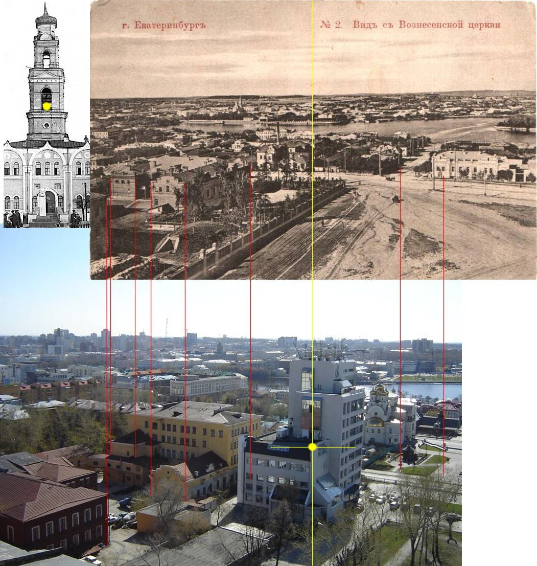

На будущее, для фотографов. Мало ли кто-нибудь попадёт на Вознесенскую колокольню.
Просьба сделать аналогичный снимок.
Только нужно строго соблюсти направление снимка (центр снимка) - показано жёлтой точкой (это главное !!!). И откуда снимать - тоже жёлтой точкой (высоту очень желательно соблюсти).
А ещё лучше всего, сделать очень частую панорамку полукругом с разных высот.
Спасибов огребёте немеренно.

НА БУДУЩЕЕ
Во первых надо уточнить характеристики объективов тех фотоаппаратов ,с которых были сделаны эти снимки и подобрать фотик с точно такими же характеристиками.(((У меня например фотик делает фотки с обзором на 45 градусов, а там по моему широкоформатный фотик с обзором градусов 60 ...70 , а широкоформатные фотики по моему делают искажения по краям снимка))).
Собственно насчет этой идеи у меня такой способ решения. Нужно ,не доверяя картам , вручную ( хотя бы шагами) промерить всю площадь ,замерить все высоты и по ним построить хотя бы упрощенную 3д-модель места.А в этой 3д-модели програмно можно делать снимки с любого места , с любой высоты ,делая характеристики объектива ( угол обзора) любые. Потом эти синтезированные снимки можно сравнить с оригиналами и уже точно определить место. Но сами понимаете ,это очень небыстрая работа.
Вообще идея хорошая.Но все равно все упирается в 3д-реконструкцию.Объективы фотоаппаратов коварны - чуть сдвинешь фотик под наклоном на 1 град вниз - все уже на снимке другие расстояния.Поэтому нужна серия снимков с разных углов. А это беспроблемно можно сделать в 3д-реконструкции.В принципе совсем не обязательно делать полные 3д-модели зданий - можно обойтись простыми кубиками,но обязательно надо чтобы габариты зданий совпадали . Тем более ориентиров достаточно - дом 45, ледник, да и сама сельхозакадемия похоже с тех времен ,только ее надстроили.Также вдали Кафедральный собор. Вобщем по этим ориентирам можно будет восстановить положение дома.
В принципе, по имеющимсяы чертежам можно сделать полную подробуную виртуальную модель дома , в ней можно будет как в 3д-игре походить по всем комнатам и ощутить обстановку.Также можно будет разместить фигуры 3д-людей.
Нужна еще более точная карта -дубль Гис не подходит, со спутника тоже.Или вручную все перемерять,с учетом компаса и азимутов.

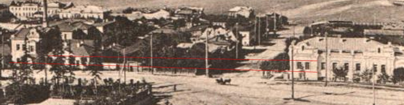

Зная ширину выступающей части дома 7.35м.(33 точки растра в графическом редакторе) измерил расстояние до угла Карла Либкнехта 45, примерно 247 точек растра.
247:(33:7,35)=55м.
Получилось южная стена находилась между клумбой и углом Храма.

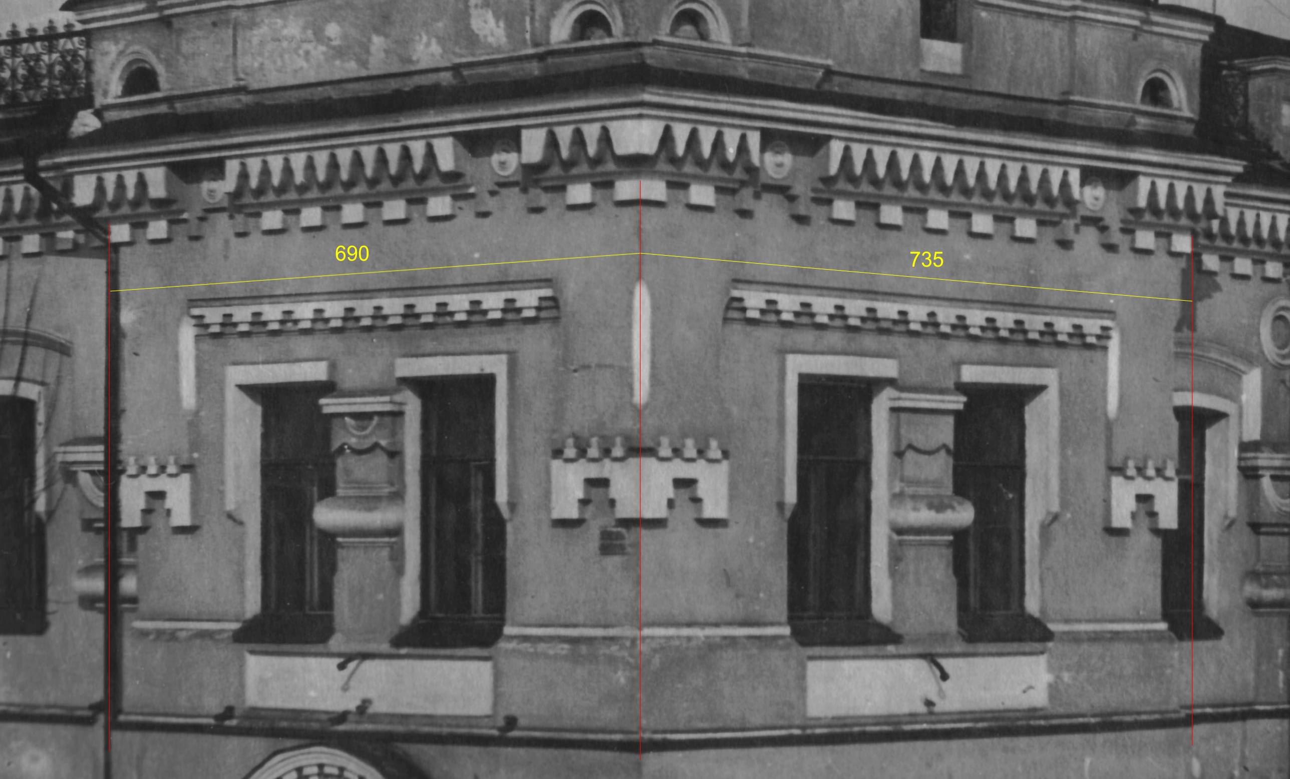

К сожалению, такой метод нельзя использовать, т.к. он не учитывает действие перспективы. В данном случае, по мере удаления от наблюдателя видимые размеры одного и того же объекта (части фасада) становятся всё меньше и меньше. Т.е. количество отрезков на самом деле поместилось бы больше. Но, т.к. размер 735 явно завышенный, в итоге получилось примерно правильное расстояние.
Можно даже считать это косвенным доказательством завышения размера 735.

Про 735, сразу на двух чертежах ошибка? На месте сноса старых домов встречались кирпичи несколько больших размеров.

Вы неправы. Ошибка там будет не маленькая.
Цитата(uktusskiy @ 28.11.2011, 15:18) *
Если произвести второй расчёт отталкиваясь от Карла Либкнехта 45(количество точек растра и его длинна) то получим чуть иной результат из-за действия перспективы. Среднее арифметическое двух расчётов будет иметь значительно меньшую погрешность.
Про среднеарифметическое не понял. Как вы будете отталкиваться от К.Либкнехта 45? Чем?
Какие два чертежа? Второго не видел. Там все размеры скопированы или местами отличаются?
Если имеете в виду "французкую" сетку - то это не обмеры...

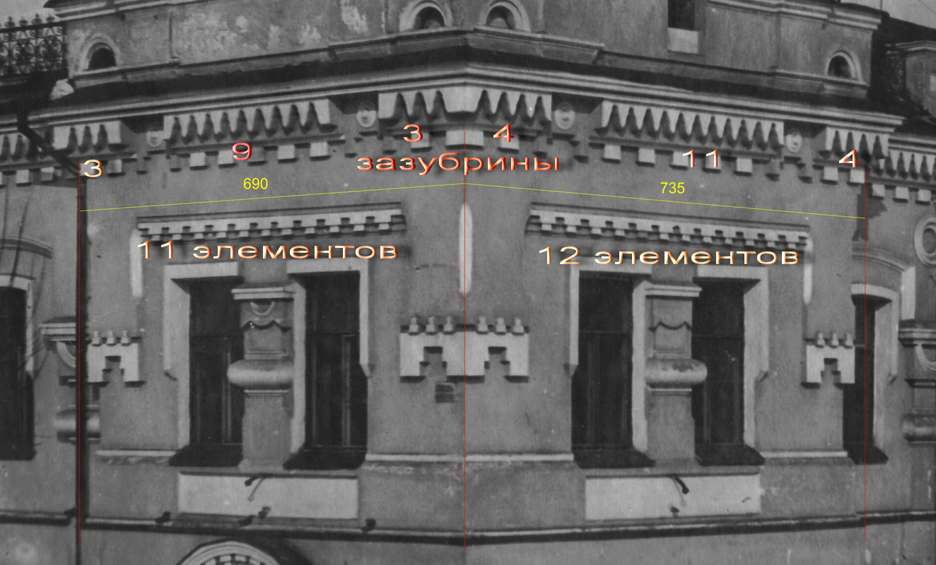

А кирпичи были такие же. Это доказывает размер "52" у столбов ворот на плане (я выше уже указывал).
Какое может быть доверие к таким обмерщикам? Разница 45 см. - длина почти двух кирпичей.

Да от действия перспективы разница большая. Ошибку признаю.
Дом Круковского(К.Л.45) на старом снимке 96 точек растра, длина в реале 2580.
247 точ. растра - растояние между домами.
Дом Ипатьева - 151 точка растра, длина на чертеже 2872 (красный меньший размер).
(2580:96)*247=6638
(2872:151)*247=4698
(6638+4698):2=5668 среднее арифметическое с учётом действия перспективы.
Если дом Ипатьева 3115 (чёрная надпись), то растояние между домами получится на 2 метра больше.

Разница сторон может и не такая большая, но она была.

Ну разница элементов над окнами ни на что не влияет. А элементов с зубчиками вообще одинаковых нет. Они разные по количеству зубчиков из-за разности ширины крайних зубчиков, но в итоге всё-таки в целом одинаковые по длине. Какие там возникли проблемы в кладке - не знаю. Считать надо по кирпичам под ними. Они идеально совпадают для обеих стен.
