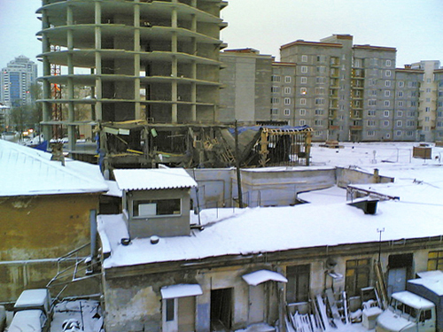

ЧП произошло в строящемся элитном доме "Палладиум" в районе улиц Ленина - Сакко и Ванцетти - Попова - Хохрякова. Во время строительных работ рухнула часть перекрытий. А спустя еще несколько часов произошло новое обрушение.
Известно, что строительством объекта занимается компания "Наш дом". Происшествие попытались скрыть от глаз прохожих, завесив объект тентом со стороны улицы Хохрякова.
По уточненным данным, обвалились перекрытия на втором этаже, где по плану должна быть автопарковка - плиты упали на первый этаж, где располагается въезд в комплекс. Причины обрушения устанавливаются. Выяснились некоторые подробности: в 4 часа утра рабочие проводили заливку бетона. А через 2 часа опалубка не выдержала и перекрытия рухнули вниз. Обошлось без жертв.
Новость с е1.ru
