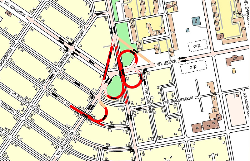

Предлагаю подумать над его реорганизацией

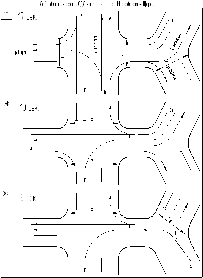

В каких направлениях в какое время создаются пробки?
Какие фазы на светофоре?

Я на самом деле там редко бываю, но как минимум там есть очень напряжная пробка по московской в сторону югозапада вечером. Причём сфетофор вроде нормально работает, просто пропускная способность очень низкая, так как нормально движется только один ряд, а поток машин достаточно сильный.
Подумал.

Проблема данного перекрёстка заключается в том, что он имеет не 4 традиционных, а 5 направлений. На сегодня тактовый режим работы светофора, на мой взгляд, максимально оптимизирован, так что искать малозатратные выходы из положения следует в другом, а именно в пресловутых расширениях. Основные потоки движутся, как известно, с центра на Юго-Запад и наоборот. И если с юго-западными входящими направлениями ситуация терпимая, то с противоположными (т. е. с Московской и Щорса) иногда просто беда. Достаточно, на мой взгляд, сделать следующее: 1) входящее направление с ул. Щорса расширить ещё на одну полосу, образовав таким образом уже не три, а четыре полосы в общей сложности, крайняя правая из которых должна быть предназначена для поворота на Московскую, вторая - на Шаумяна, а две левых - на Амундсена, для чего, в свою очередь, потребуется ликвидация тупого островка, не несущего никакой смысловой нагрузки, а так же снос деревянных строений на остром углу перекрёстка; 2) входящее направление со стороны Московской (от центра) тоже расширить на одну полосу для поворота направо, т. о. оставив шансы для более интенсивного продвижения в прямом направлении (к объездной).

Цитата(DoctorADS @ 26.6.2007, 14:26) *
Предлагаю изучить вопрос более полно.
Действующая схема ОДД на перекрестке Московская - Щорса!
