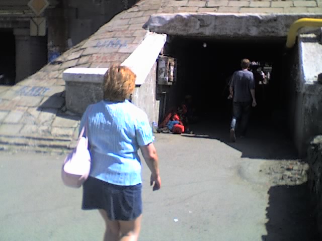

Цитата(*tyu @ 28.6.2007, 16:51) *
Я там хожу. И еще тьма народу. Таджиков не видано было ни разу.
Ой, глядите-ка, они опять появились. Сидят в южном переходе со стороны Восточной.
Фото сделано сегодня, в пятницу, в 12-50
