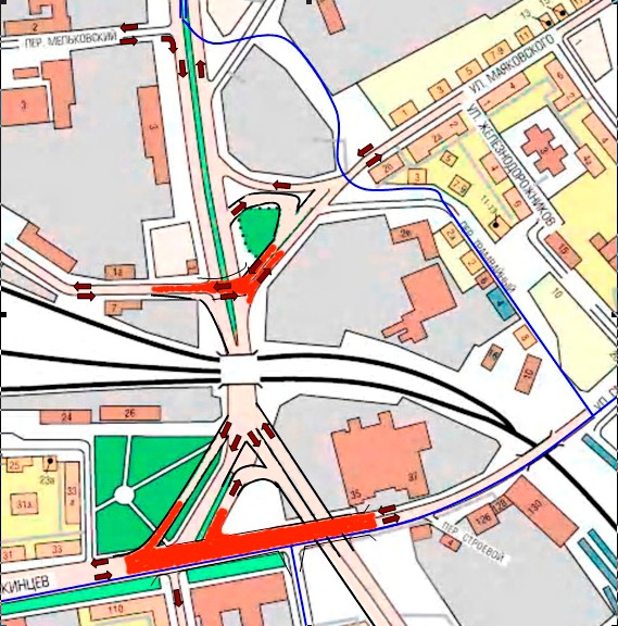

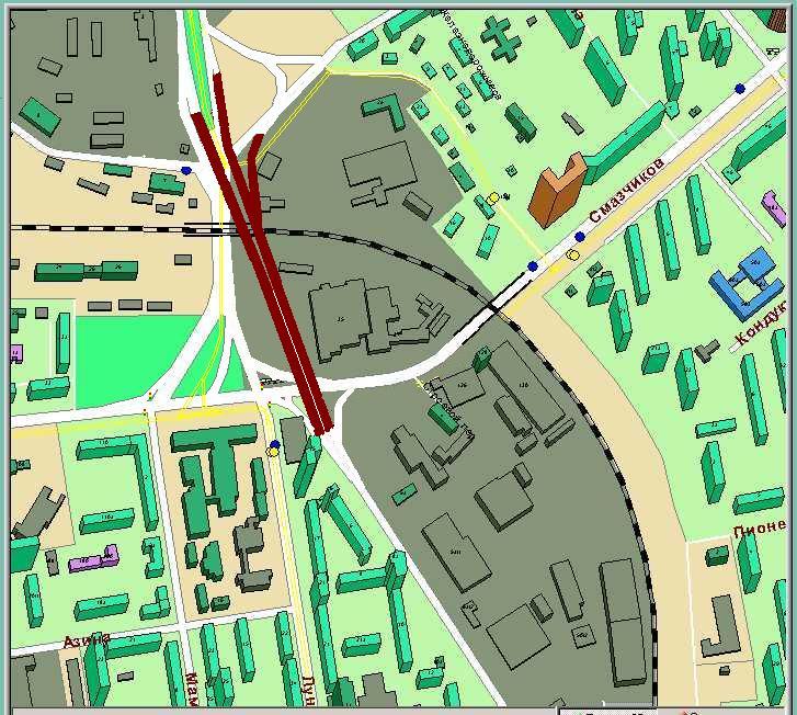

Чтобы была понятна логика узла Центр - Вокзал - Уралмаш - Пионерский, прикрепляю ещё одну схему. Комментарии чуть ниже...

Доклад по развязкам у ж. д. вокзала.
Так же, как и предыдущий оратор, считаю, что основной причиной пробок являются именно перекрёстки со светофорным регулированием. Поэтому главным принципом развязки узлов должно быть полное отсутствие перекрёстков со светофорами. И в своих схемах я постарался максимально приблизиться к этому идеалу. Итак, комментировать очевидное не буду – коснусь лишь некоторых вопросов, возникших у собеседников: 1) Что касается прямого выхода на Космонавтов с Челюскинцев, то уместно будет озадачиться мыслью: какое из двух зол меньшее – застревать в перманентной пробке, начинающейся чуть ли не от Гражданской, на часы или слегка крутануться по Уральской – Маяковского, потеряв от силы 3 минуты? (Не знаю – то ли менталитет у нас такой прямолинейный, то ли смекалки не хватает, но часто замечаю, что готовы порой простаивать на некоей прямой дороге, вместо того, чтобы объехать по более свободной, намотав лишний километр). 2) Выход с Уралмаша на Пионерский: в тех официальных проектах, что видел, присутствует развязка на Турбинной - Космонавтов и мост, соединяющий Шевченко и Советскую – думаю, этого вполне хватит, чтобы не повторяться у ж .д. вокзала (впрочем, если очень приспичит, можно сделать небольшой кружок по Мельковскому и Завокзальной, выйдя на Маяковского и Уральскую). 3) Выход с Восточной к ж. д. вокзалу: действительно, неплохо было бы присовокупить к данной схеме ещё и петлю на месте автопарка, но станут ли ради этого сносить целое здание?.. С другой стороны, ситуация не настолько безвыходная, как кажется на первый взгляд: сделав почётный круг по тем же Маяковского – Уральская – Смазчиков, мы за считанные минуты оказываемся уже у вокзала. Зато, каково сейчас тем, кто, опаздывая, например, на поезд, стоит в каком-нибудь заторе в двух шагах от вокзала (мне очень знакома такая ситуация)?.. 4) Как видно на схемах, светофорное регулирование не предполагается по Челюскинцев (Смазчиков – Сулимова) от Свердлова до Учителей, по Восточной (Космонавтов) от Первомайской до Фронтовых бригад, а это уже большой прорыв! 5) Общественный транспорт: основные пассажиропотоки наблюдаются на отрезке Уралмаш – Пионерский (функцию Уралмаш – Центр в основном выполняет метро) и на отрезке Сортировка – Заречный – Вокзальный – Пионерский. Таким образом, первый отрезок на себя берёт трамвай, а второй – автобус, троллейбус. Если трамвайный маршрут остаётся практически без изменений, то по троллейбусу я мыслю так: должен быть прямой маршрут соединяющий, по крайней мере, Заречный микрорайон (с помощью планируемой улицы Европейской) и Пионерский по уже существующей линии. Что же касается троллейбуса на отрезке Уралмаш – Пионерский, то тут немножечко сложней – скорее всего, целесообразен некий кольцевой вариант, типа: пр. Космонавтов – ул. Челюскинцев – ул. Я. Свердлова – ул. Шевченко – ул. Советская – ул. Сулимова – ул. Омская – ул. Маяковского – пр. Космонавтов. 6) Инфраструктура: бессветофорные решения предполагают в обязательном порядке строительство подземных (надземных) пешеходных переходов (особенно он был бы уместен в районе Трамвайного переулка), остановок общественного транспорта с углублёнными и удлинёнными карманами (с удобными широкими посадочными трамвайными платформами, не мешающими другим видам транспорта) на приличном расстоянии от развязок, чугунных вставок на пересечениях автодорог и трамвайных путей для скоростного прохождения автомобильного транспорта, сигнализационно-светофорной системы (наподобие ж. д. переездов) для беспрепятственного пересечения автодорог трамваями, и, как следствие, увеличение общей скорости движения этого вида транспорта…
На этом, пожалуй, всё – если имеются какие-либо добавления или возражения, готов с интересом выслушать.

В принципе логично. Единственное что для того чтобы сделать своротку от вокзала на уралмаш даже автобазу сносить не надо... там какие-то сараи стоят судя по карте. так что её я всё-таки тоже бы нарисовал...

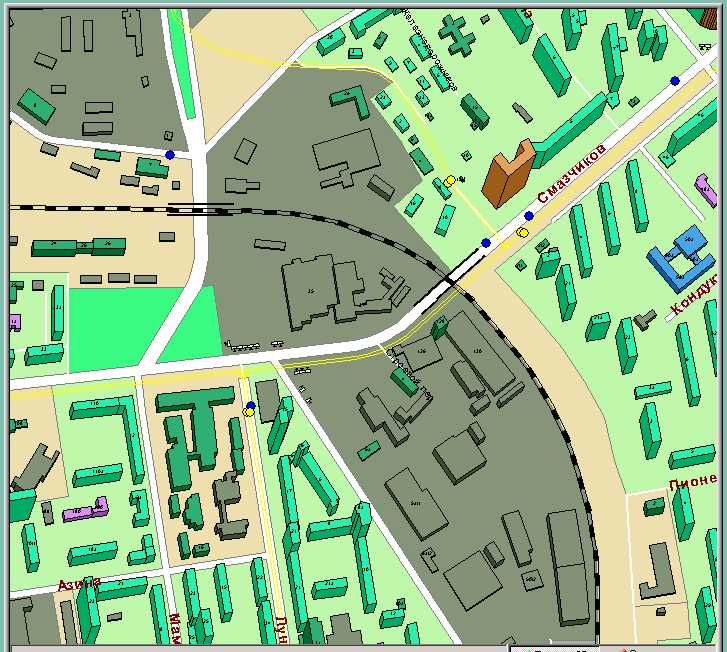

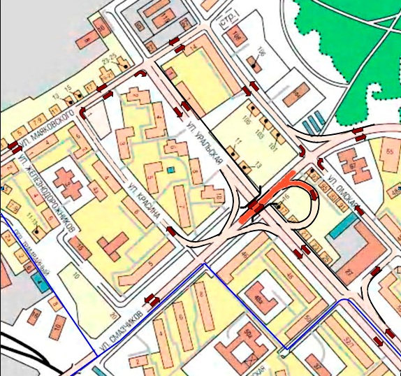

Нет, не логично. Несогласен в том принципе, что мы плодим тупики... и перекладываем узкие места с одного на другое...
кроме того при этом страдает трамвай и не обеспечивается безопастность правых поворотов через пути (если я внимательно смотрел)... про пешеходов же и ПДП вообще можно забыть..
Все же мне больше нравится компромиссный вариант... с одним мостом вместо 3х - с Восточной сразу за Космонавтов со спуском после маяковского. Со светофорным регулированием на 3 фазы перекрестка космонавтов-челюскинцев на одностолронки М-Сибиряка и Луначарского. Тогда и трамвай останется "при своих".. и пешеходам место найдется (без дорогостоящих и неэффективных для редких пешеходов подземных переходов. И магисталь непрерывного движения восточная-космонавтов получица. А основинскую горку оставим в покое - там будет хороший жилой массив на уральской-Сулимова , а с другой стороны - промышленная автодорога завокзальная-маяковского-виилонова-промышленный проезд и далее за Екад.
Вот как это сейчас:
Моя схема:
Как я предлагаю - сбросить часть транспорта на Лунку (все равно пересечение с МСиб на одном уровне. Простой 3х фазный светофор -
1. с Челюскинцев тока на Космонавтов+трамвай туда же. + Луначарского
2. Все с Космонавтов + Смазчиков налево (на Восточную) и направо на Косм.
2.5 - закрывается левый поворот со Смазчиков на Восточную.
3. Смазчиков прямо и направо и Челюскинцев прямо и направо.
При этом правые повороты с и на Востосную и с Космонавтов на Челюскинцев всегда открыты.
Поворот с Восточной к Вокзалу - через петлю Маяковского-Космонавтов (через Мельковский разворот).
Трамвай проходит через среднюю дыру моста чтобы не мешать на пересечении с Луначарского и с Восточной, обеспечивая плавный подЪем моста (остались не стертые ральсы немног, ссорри)\
Светофор играет роль буфера - если поток сделать непрерывным - заткнется 4х фазный перекресток Челюскинцев-Свердлова и 3х Фазный космонавтов-Мельковский пер.

Ваша схема, доктор, хоть и весьма продуманная, и более экономичная, чем моя, но всё-таки, как не крути, а проблема светофорного регулирования, пусть и трёхфазного, остаётся. Моя позиция в этом вопросе такова: где есть возможность, надо от них избавляться! Был в Европе и Америке и заметил, что даже в центре крупных городов наряду с красивейшими небоскрёбами присутствуют многоуровневые развязки, а светофоры лишь там, где интенсивность движения не настолько велика, чтобы сооружать виадуки. И потом: по своей компактности и густонаселённости наш город не идёт ни в какое сравнение с Западными странами. И здесь нужен особый подход с крупным капиталовложением для исправления всех ошибок советской и постсоветской эпох. Также важно избегать новых ошибок, которые уже через лет десять могут аукнуться для нас неприятным эхом...

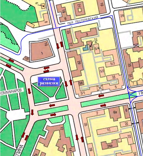

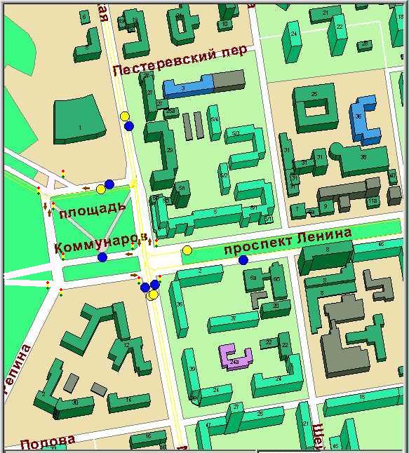

Ну что - поехали дальше? Прикрепляю схему узла у пл. Коммунаров.

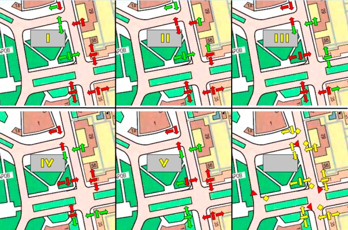

А вот пятифазная схема светофорного регулирования, которая должна предполагать компьютерный контроль с программными установками интервалов каждого их пяти направлений.
В том то и дело, Эдвард, что обеспечение непрерывной схемы движения подразумевает ее непрерывность на всех участках! Что невозможно без "тотального сноса" стрений... Мое решение больше напоминает "волгоградскую" схему с прыжком через вокзал...
И оно действительно дешевое, как и все схемы, что я предлагаю - то есть не носящие суть фантастических прожектов.
Именно поэтому я и оставляю светофоры - они играют роль буфера между разными участками светофорного регулирования. Если бы Космонавтов была трассой непрерывного движения, то согласен - они не нужны... но это не так.. а когда это будет возможно сделать всегда остается московский путь - заглублять одну из дорог пересечения...
Ну тут я в шоке.
Я уже говорил, что нельзя ни в коем случае переносить трамвайный узел с Московской-это не позволяет ни ПДП, ни экономика, ни здравй смысл - потому что на Вашей схеме светофорного регулирования.. отсутствует еще 1 сегмент - светофор для трамвая! а это превращает ваш сложный двойной перекресток в тройной.
Я думаю, задачка решается проще. Причем практически так, как она существует сейчас...
Кстати, в Вашей светофорной схеме допущен страшный промах - на этом перекрестке основных потока - 2 по Ленина в обе стороны+по Московской к Вокзалу. И обеспечение 1й фазы из 5 на их пропуск просто невероятно! Московская будет забита от Куйбышева :-)
