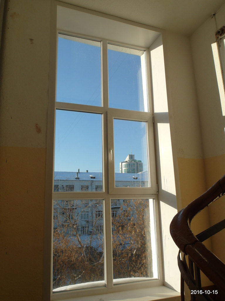

Нынче летом поставили дома 8 и 10 по Банковскому переулку на капитальный ремонт.
Хлопоты, пыль, многоязыкая речь, но всё же дома облагородили, вернули аутентичную окраску, заменили витражи на лестничных клетках, кровлю, поправили крыльца...

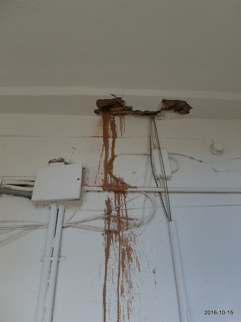

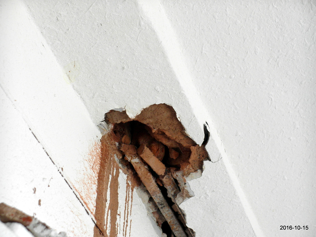

Потом принялись за электрохозяйство. Поскольку все мы ноне потребляем электричества больше, чем и в 1932, и в 1980 (год предыдущего капитального ремонта), решили не поскупиться и запитать нас по всем правилам.
Пробуравили отверстия в плитах лестничных клеток прямо сквозь несущие рёбра, перерезав рабочую арматуру. На всех этажах. Арматура всякая: где квадратного сечения, где круглого, где по одному стержню, где по два. Делали из того, что было... Теперь хотят восстанавливать сваркой. Делать накладки. Но ведь и сталь могла быть непригодной для электросварки, и работать эти кривые накладки не будут.
А что, говорят электрики, нагрузок то всё-равно нет больших. Только сказали - глядь, а с чердака 600 кг строительного мусора в мешках на площадку сгрузили.
Пишу уж так, от чувств. Но вывод надо делать чёткий: нельзя дома старой постройки ремонтировать на авось и доверять кому попало. Да, не памятник, не удостоили честью. Но ремонт, как способ разрушения - тоже не вариант. mad.gif
