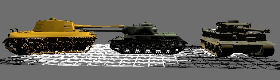

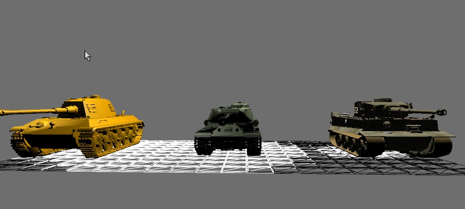

И , извините ,опять про танки.
Год назад , к 9 мая, я делал специальную компьютерную программу для показа трехмерных моделей советских и вражеских танков на настольной тачскрин панели . 9 мая 2018г.я показывал эту программу в Музее Уралхиммашзавода, программа пользовалась большим успехом ,народу на просмотре было очень много.
В этом году к 9 мая я постарался доработать эту программу, сделать ее более информативной и наглядной,ну и показал новые модели танков ,которых не было ранее.
Пара скриншотов. Слева направо танки Тигр2 , Ис-2, Тигр1. Это самые мощные тяжелые танки 1944-45 годов. То что ИС-2 среди них самый маленький ( и самый легкий) есть не недостаток , а достоинство. В нашей танковой школе еще в те времена определились чем танк меньше и легче ,тем для него лучше.
По возможностям 122 мм уралмашевской пушки Д25т ИС-2 был на порядок лучше чем Тигр1 с 88мм пушкой, и совсем не хуже чем Тигр2 с 88-мм сверхдлинноствольной пушкой. Любому из них ИС-2 с легкостью мог оторвать башню с расстояния более 1 км.
Добавлю что не только пушки ,но и корпуса и башни для ИС-2 делал Уралмаш и по кооперации отправлял их в Челябинск на сборку.
Тигр2 ( слева) весил 67 тонн, Тигр1 ( справа) весил 57 тонн, ИС-2 ( в центре) весил 45 тонн.

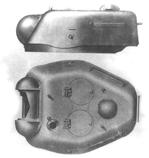

Штампованные башни Уралмашзавода для Т-34. Попалась интересная статья Михаила Свирина, (с) 1997 г.
« Ф О Р М О Ч К А »
«Хотя все шестиугольные башни Т-34 Обpазца 1943 года были по внешнему виду в основном похожи, между ними имелись небольшие pазличия в основном технологического хаpактеpа, в зависимости от места сборки. Наиболее легко узнаваемыми среди них были выпускавшиеся на ЧТЗ. Вся верхняя часть башни была единой отливкой с резко выраженным закpуглением вокруг всех кромок крыши башни и своеобразным уступом вдоль нижнего края башни...» Эта цитата заимствована из брошюры Т-34 in action, авторами которой являются С.Залога и Дж.Грандсен (Я.Магнуский). Мы цитируем ее здесь потому, что с момента своего появления в печати и до сего дня она является неким «первоисточником» всех новых авторов, в очередной раз берущихся переписывать историю Т-34. В этой фразе насчитывается не менее трех грубых ошибок, две из которых относятся к «башне ЧТЗ». Между тем, башня эта достаточно интересна, чтобы посвятить ей отдельное (пусть и небольшое) повествование, подкрепленное выписками из подлинных документов и подлинными иллюстрациями.
Прежде, чем рассказывать вам об истории этого интересного изделия, поясним, что ЧТЗ не имел к его созданию никакого отношения. Башня родилась на Уральском Заводе Точного машиностроения (УЗТМ), более известном, как Уралмашзавод, и производилась только там.
31 октября 1941 г. распоряжением ГОКО Уралмашзавод был подключен к бронекорпусному производству для Т-34 и КВ. Однако ввиду неготовности некоторых подразделений завода, до марта 1942 г. он выдавал только раскрой бронекорпусов, сборка которых производилась на заводах № 112 («Красное Сормово») и № 183 (УТЗ им. Сталина). 21 марта 1942 г. завод получил от Наркомата новое задание по полной сборке корпусов и изготовлению башен Т-34. В апреле УЗТМ выдал первые бронекорпуса Т-34, которые были отправлены на ЧТЗ и УТЗ. Тогда же перестроенные литейные цеха начали освоение литых башен Т-34 и КВ.
Летом 1942 г. на фронте под Сталинградом сложилось чрезвычайно тяжелое положение, которое грозило скорой потерей города и прекращением производства там танков. 28 июля вышло распоряжение ГОКО № 2120, предписывающее УЗТМ начать производство Т-34 на своих площадях с 1 октября 1942 г., а также удвоить выпуск башен ввиду остановки завода № 264 (Сталинградская судоверфь).
Литейные цеха Уралмаша, занятые отливкой башен КВ и Т-34 начали задыхаться, не справляясь с увеличенной программой башенного производства. Начала сказываться нехватка «жидкой брони», формовочной земли. Введение новой шестигранной башни для Т-34, широко известной, как «гайка», и отличавшейся более простой формой, несколько отсрочило кризисную ситуацию, но не могло снять ее полностью. Попытки организовать на заводе выпуск сварных башен были отклонены, так как стоимость и время изготовления единицы продукции без применения сварочных автоматов были чрезмерными.
Технический рисунок проекта штампованной башни. Осень 1942.

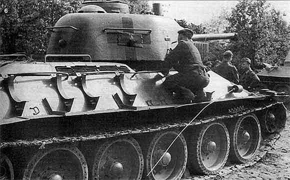

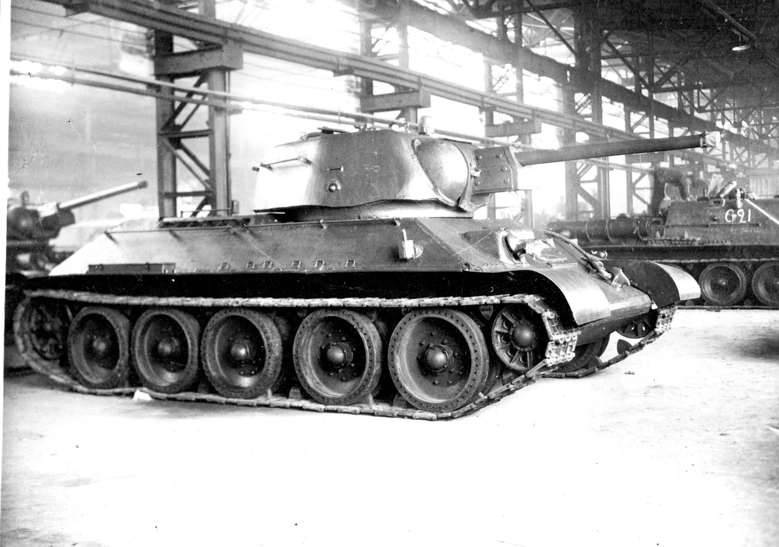

Танки Т-34 со штампованными башнями в цеху УЗТМ. 1943 г.
После рассмотрения предложенных проектов, к исполнению приняли вариант, разработанный И.Вахрушевым и В.Ананьевым. В конце месяца макет башни с подробным описанием представили на рассмотрение ОГК НКТП. Руководство Наркомата первоначально прохладно отнеслось к проекту, так как еще весной положение с броневым прокатом средней и большой толщины было катастрофическим. Однако к концу лета 1942 г. путем жесткой стандартизации, уменьшения номенклатуры проката и стопроцентного контроля выпускаемой продукции положение с 45-мм бронелистом выправилось. Но 60-мм листа, из которого предлагалось штамповать башенные купола, все еще было недостаточно. Поэтому по согласованию с ОГК НКТП в сентябре проект был переработан на использование 45-мм листа и в середине месяца матрица и пуансон для выпуска первой башни были готовы. 19 сентября из бронелиста средней твердости были отштампованы первые три башенных купола, прозванные заводчанами «формочками». Эксперимент показал, что вопреки высказываниям скептиков, купола получились цельными, без разрывов, деформаций и трещин. Термообработка тоже не привела к дополнительным проблемам, а главное — снарядостойкость штампованного купола оказалась куда лучшей, чем таковая даже у самой лучшей литой башни, несмотря на меньшую толщину стенок. На первый взгляд впечатление о башне портила ее стоимость, которая на 5000 рублей превышала таковую у литой, но производительность труда при штамповке была высочайшей.
Немецкие танкисты перекрашивают трофейный Т-34 со штампованной башней.
1 октября 1942 г. началось серийное производство штампованных башен. В ходе производства конструкция башни, по крайней мере, дважды изменялась. Первое изменение произошло в декабре 1942 г. Суть изменения неизвестна, но благодаря ему стоимость штампа была уменьшена, а его долговечность - увеличена. Второе изменение было проведено весной 1943 г., когда завод начал вести проектные работы над танком У-37. Для этого башня была немного увеличена в объеме, чтобы можно было использовать круг обслуживания большего диаметра. А несколько позднее башни начали оборудовать приварными наблюдательными башенками, устанавливаемыми над люком командира орудия.
Выпускаемые в серии башни первоначально шли на танки собственной сборки. Но когда УЗТМ был переориентирован на производство САУ и выпуск Т-34 на заводе прекратился, штампованные башни вместе с башнями танка ИС пошли на ЧТЗ, где устанавливались на танки наряду с литыми башнями местного производства. Выпуск штампованных башен на УЗТМ продолжался до 1 марта 1944 г., когда согласно заводскому отчету, их было отгружено 2050 шт. (по отчету Наркомата — 2062).
Танк, выпущенный в УЗТМ, в боях под Псковом. Осень 1944 г.

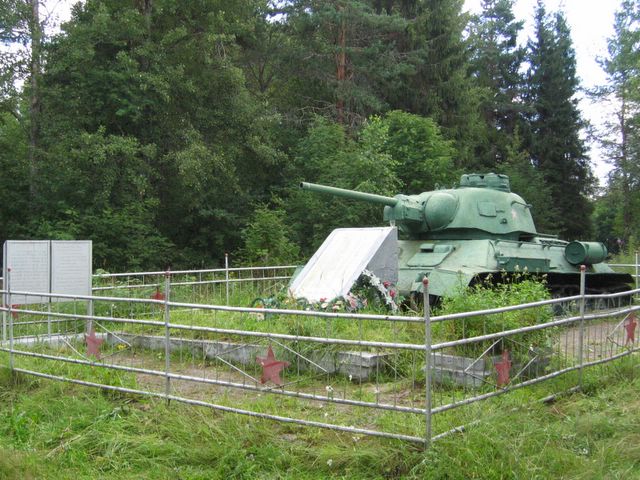

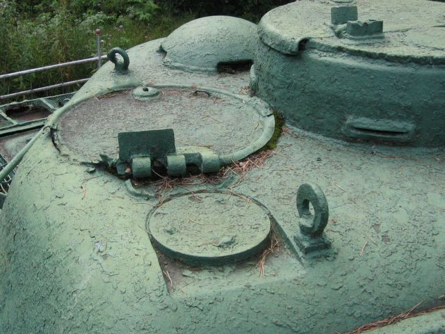

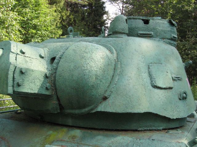

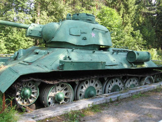

И вот ещё ресурс где более сотни фотографий такого танка.
Танк Т-34-76 выпуска 1943-го года, со штампованной башней пр-ва УЗТМ
Авторы фотографий: Павел Блинов, Алексей Дормов
В данном фотообзоре представлен танк, установленный на братской могиле советских воинов, в д. Самбатукса, республика Карелия.
Остальное здесь: Источник

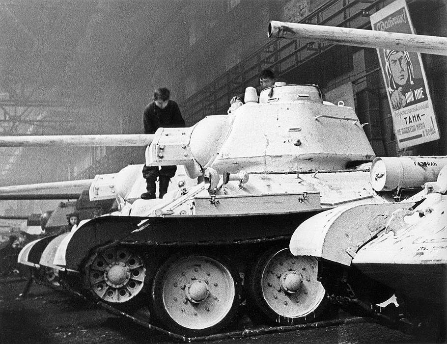

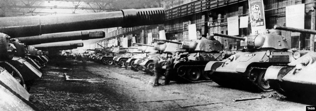

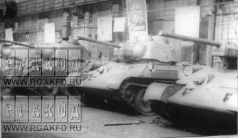

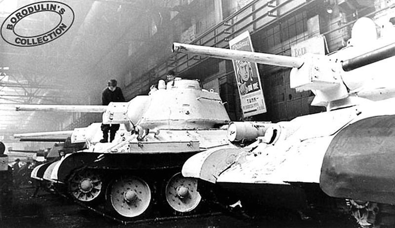

Спасибо! Я читал эту статью , большинство фото видел . Хорошо что вы разместили эту статью здесь.
Только одно фото в ней вызывает сомнение что это УЗТМ.
Да , танки там со штампованной уралмашевской башней, а вот слева видны стволы 152 мм пушек МЛ-20 , которые ставились на Су152 и Ису152, которые изготавливались на ЧТЗ. Хотя можно предположить что бронекорпуса этих Сушек ( которые тоже варил УЗТМ) по логистике сразу комплектовались этими пушками из Перми и потом отправлялись в Челябинск.
Ну и опять же это может быть и Челябинск , куда уралмашевские башни поступали на комплектацию челябинских Т-34

Makeev_DV
сообщение 1.6.2019, 16:30
Сообщение #437
Сообщений: 939
Регистрация: 24.3.2010
Пользователь №: 4 572
Танки с командирской башенкой, т.е. фото сделано не раньше августа 1943 года (скорее позже, т.к. машин много). На УЗТМ выпуск Т-34 к этому времени уже прекращён, так что это Челябинск. Есть и другие признаки того, что это машины челябинского производства, например, штампованные катки.
fort
сообщение 1.6.2019, 16:39
Сообщение #438
Сообщений: 3 579
Регистрация: 22.9.2008
Пользователь №: 3 851
Спасибо. Не знал таких тонкостей.Значит Уралмаш уже в августе 1943 прекратил производство Т-34 и сразу перешёл на производство Су-85( чтобы иметь козырь против тигров).Довольно оперативно, почти сразу после Курской битвы !
Штампованные катки? Наверно на Уралмаше делали литые катки.
Fort716 - это
Makeev_DV
сообщение 1.6.2019, 16:46
Сообщение #439
Сообщений: 939
В июне.
Да, ставили литые.
сообщение 1.6.2019, 17:34
Сообщение #440
Сообщений: 10 662
Я привёл статью в авторском варианте, просто заменил маленькие фото более качественными.
На сайте Российского государственного архива кинофотодокументов это фото названо как "Готовые танки и самоходные орудия в цехе оборонного завода. Октябрь 1943г."
А так же попалась ещё одна фотография из этого цеха.
Иван Шагин. Урал - фронту. 1943 год
Обратите внимание на плакаты на стене, они одинаковые на обеих фотографиях
