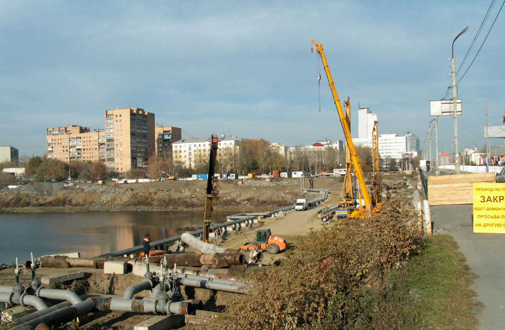

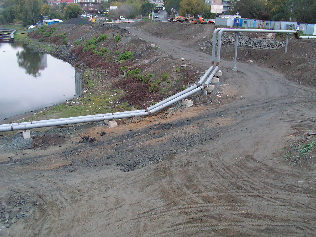

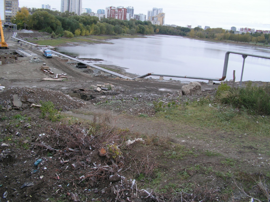

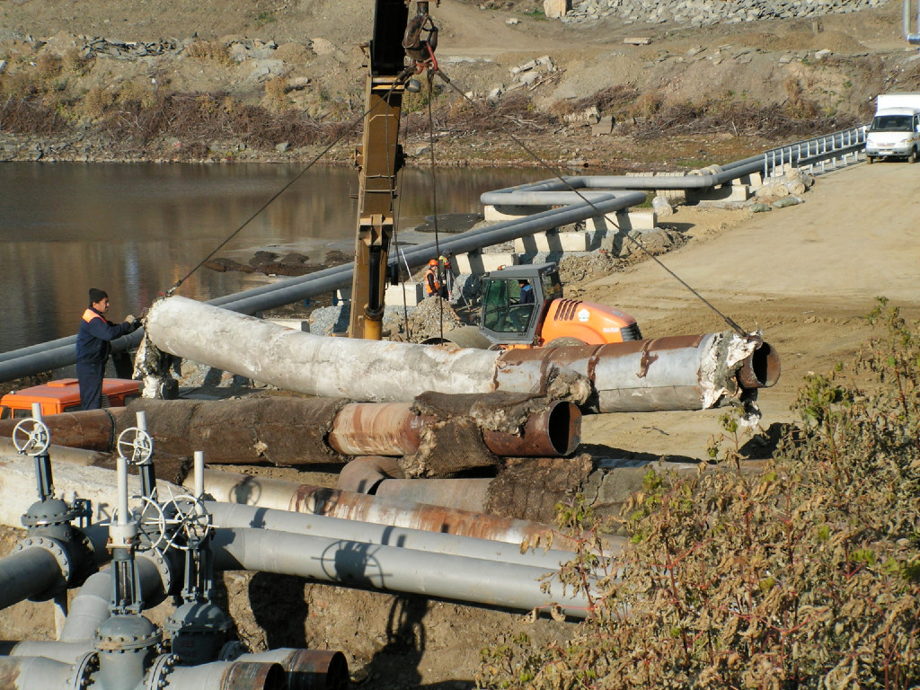

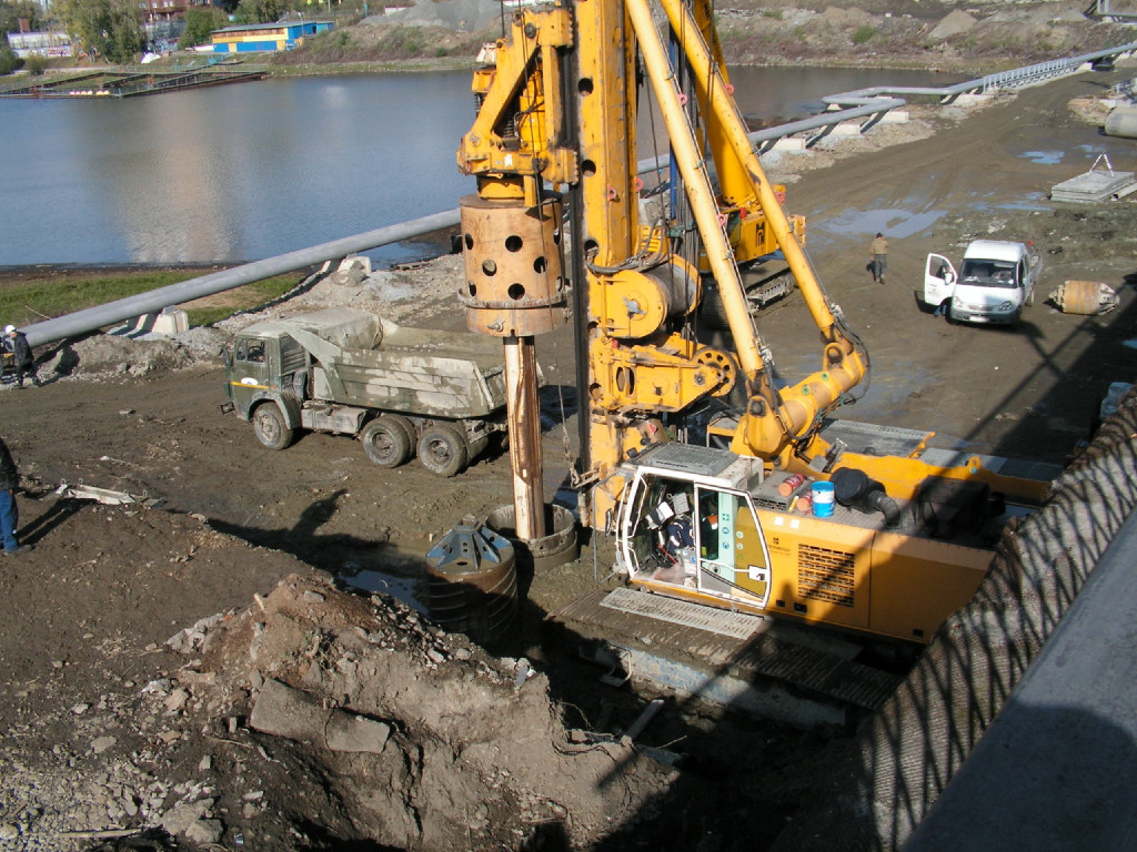

Тянут временные трубопроводы. Досыпают грунт.

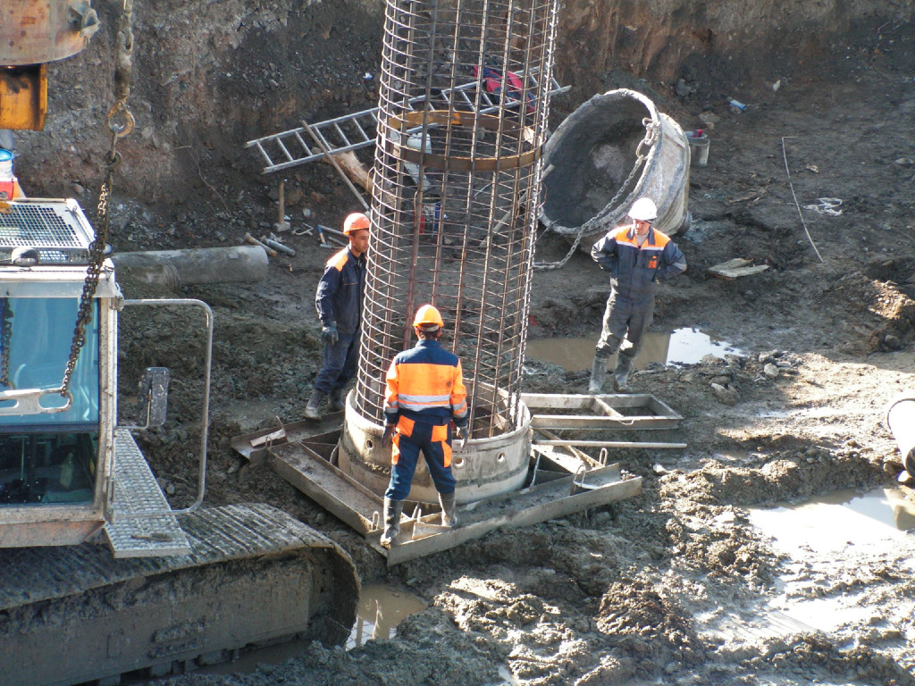

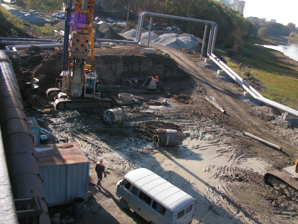

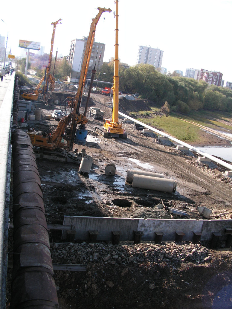

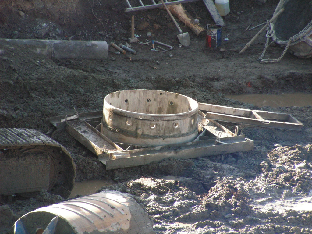

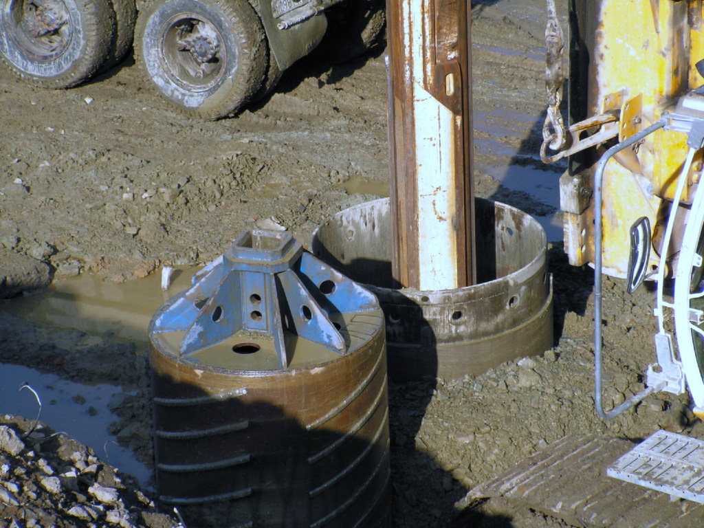

Сфоткал частично процесс изготовления сваи. Вроде как третья уже
Только что достали и убрали в сторону одну из обсадных труб. На фотке выше они лежат у бурильно-крановой машины
Ставят бадью
Здесь чуть ниже и левее сваи, которую делают, видны две уже готовых
сообщение 19.9.2017, 21:46
Сообщение #23
..Продолжение...
Миксер слили. Подняли бадью
Закрепили трубу (по которой льётся бетон)
Убрали бадью
Цепляют трубу
Покручивая вправо-влево, вынимают трубу
Вынули трубу
Потом всё снова: ставят бадью, и т.д.
Это пару часов позднее сфоткано. Залили сваю

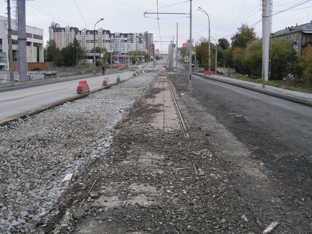

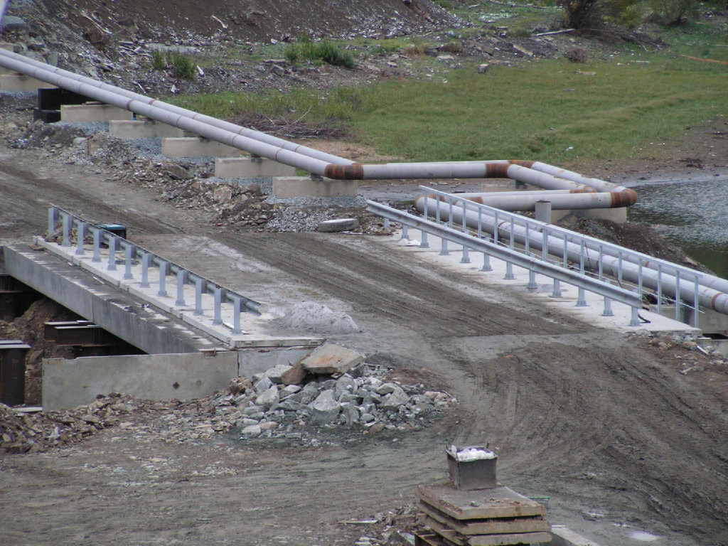

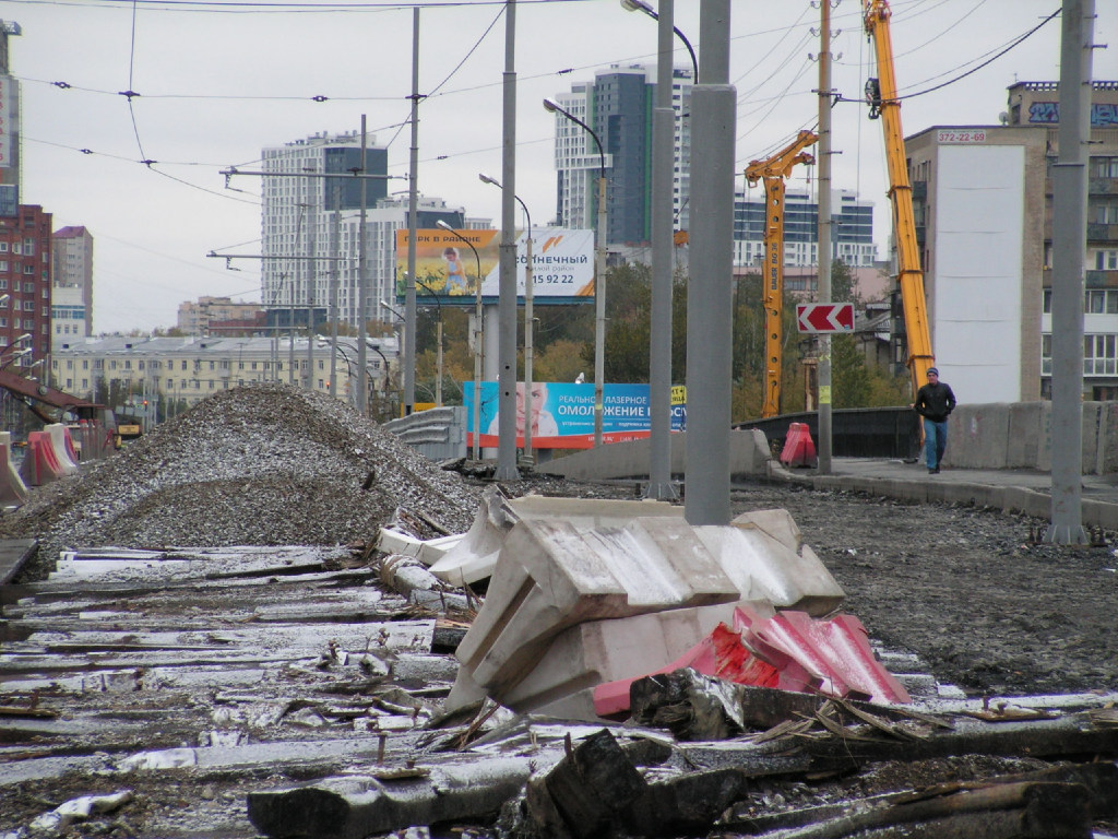

Временный трубопровод внешне практически готов
Готовые сваи засыпали и их не видно

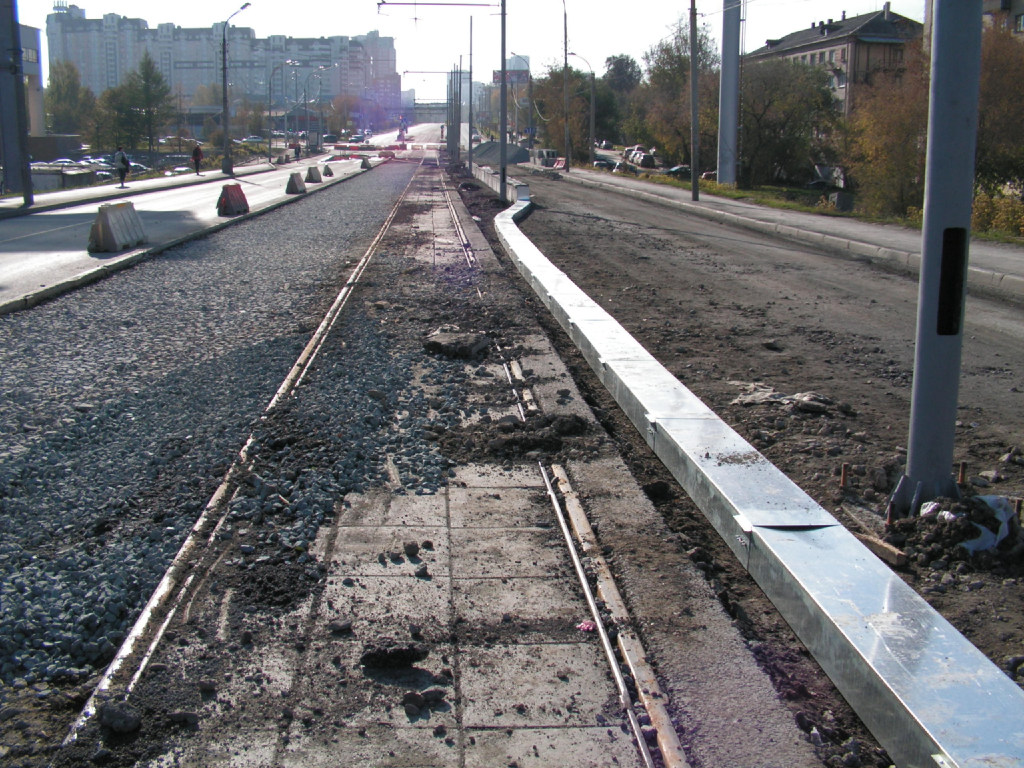

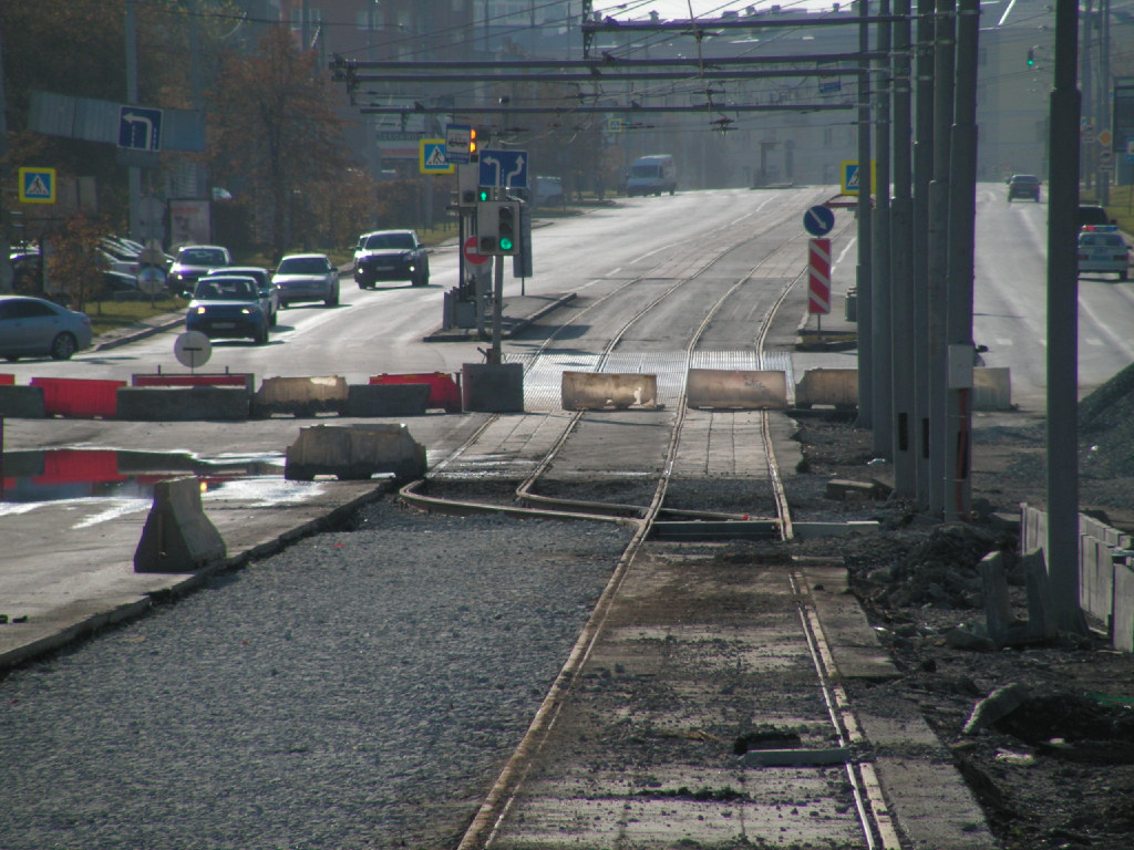

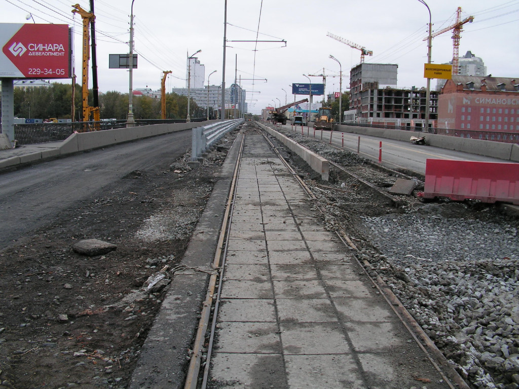

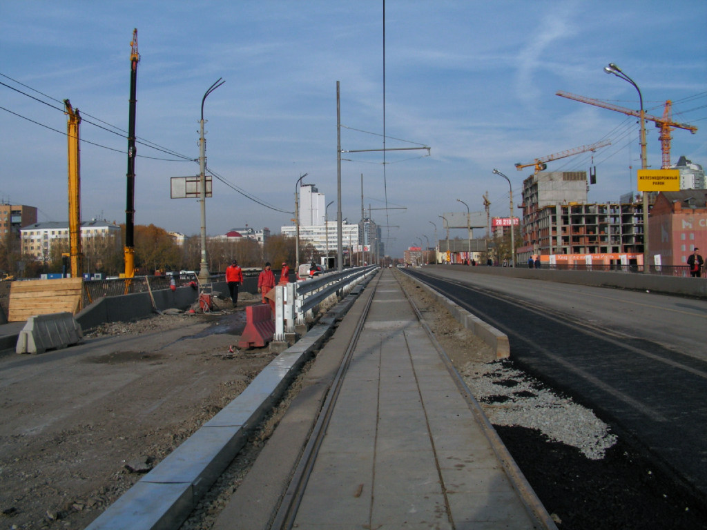

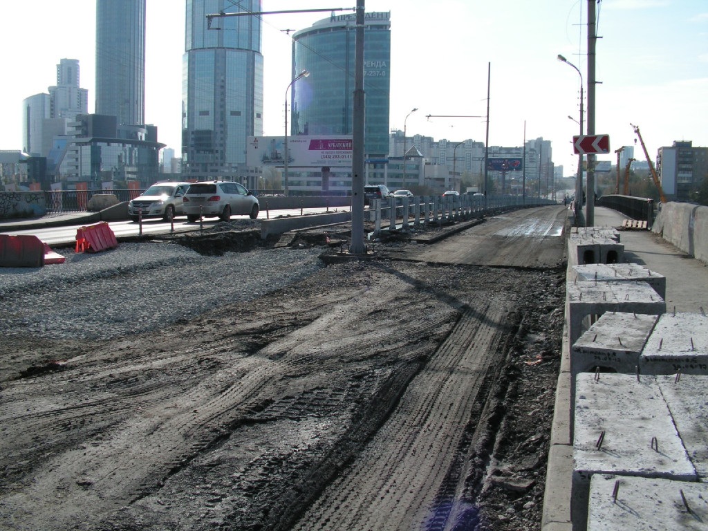

Что же на самом мосту? Движение трямов и авто сегодня полностью перекрыто. Пешком и на веле - пожалуйста.
Рельсы убраны. Убран также асфальт над частью моста, которую будут убирать в первую очередь.
Снято от съезда на Гражданскую - в сторону ВИЗа:
в сторону вокзала
На другом конце моста.
В сторону вокзала
В сторону ВИЗа
Перекресток с Б.Ельцина
Здесь тротуар убрали - расширили ПЧ

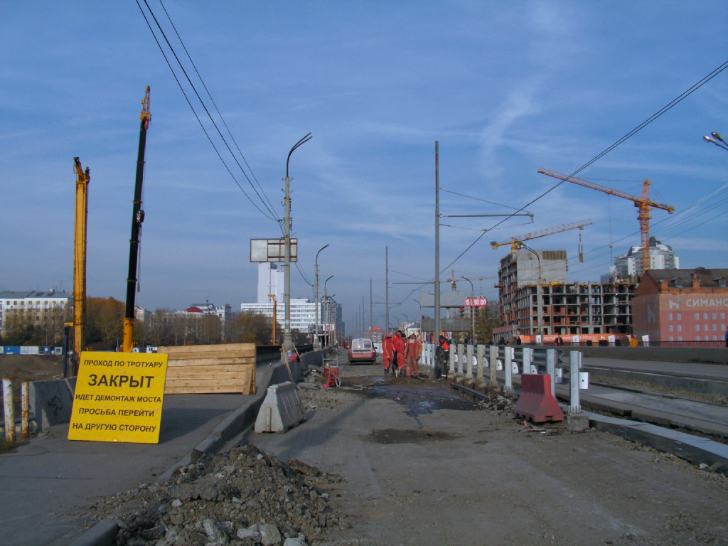

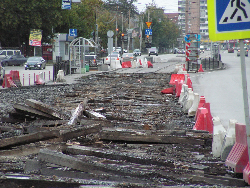

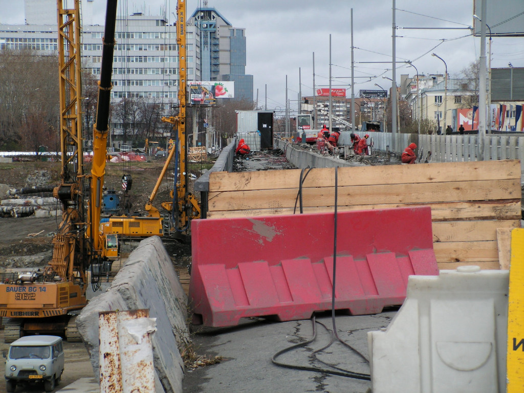

Идет процесс. Наверху всё обдирают и готовят для демонтажа и временного движения по остаткам моста

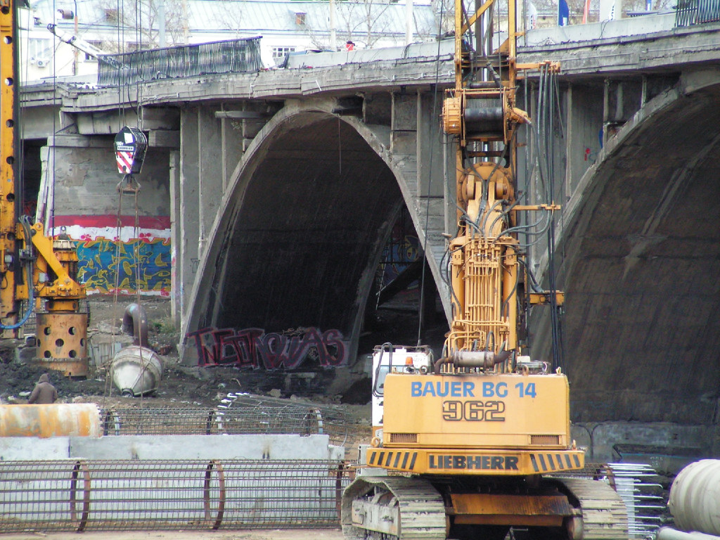

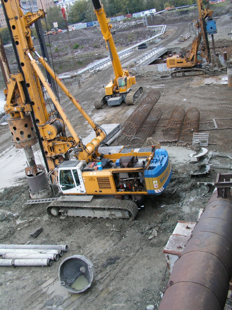

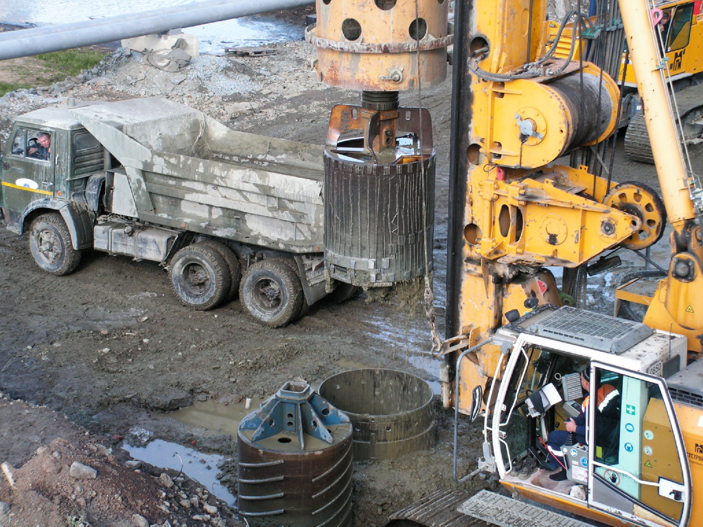

Внизу. Бурят для свай

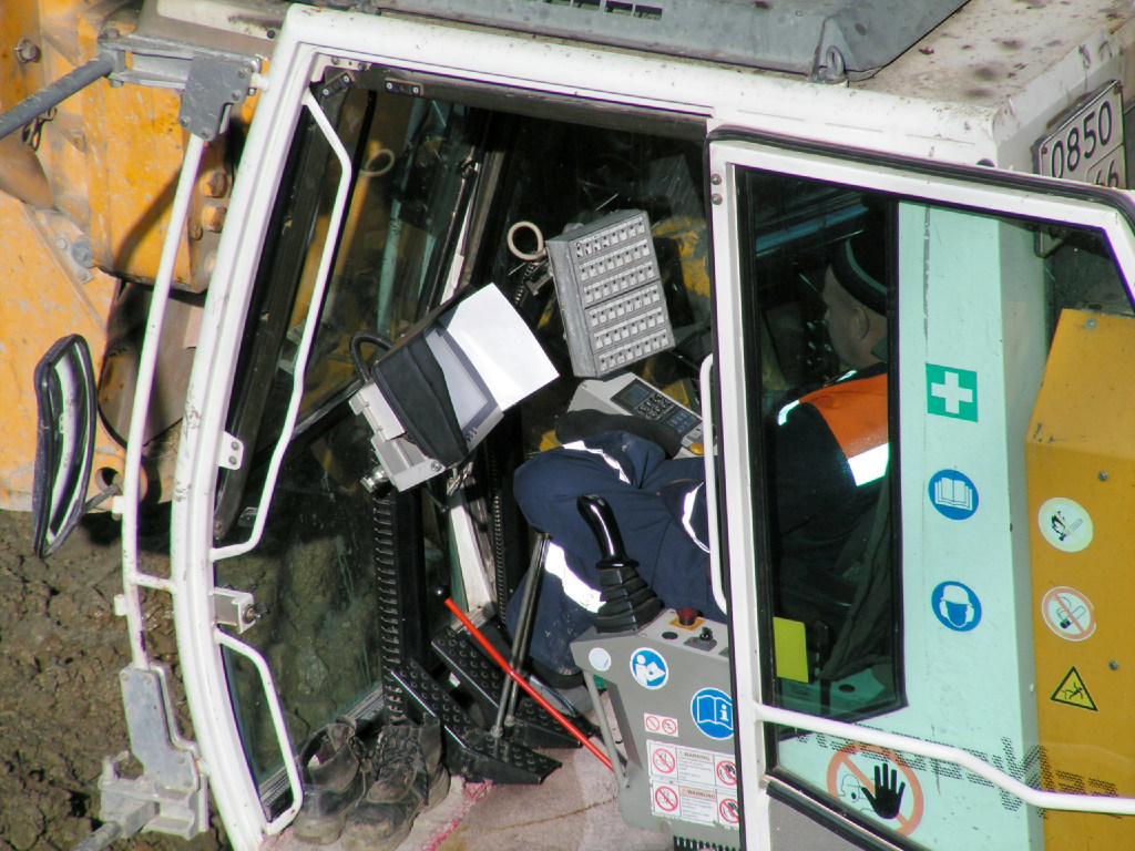

в кабине бурильной машины
бурят
достают

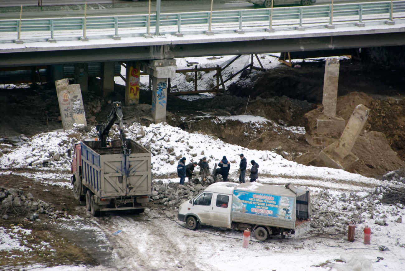

и вываливают ... чпок ... поднятый буром грунт в самосвал
трубени

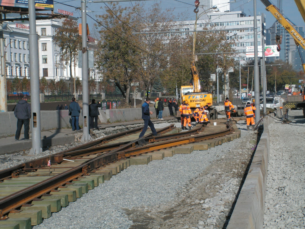

Сверху: делают стрелку с восточной стороны
с западной стороны стрелка уже есть

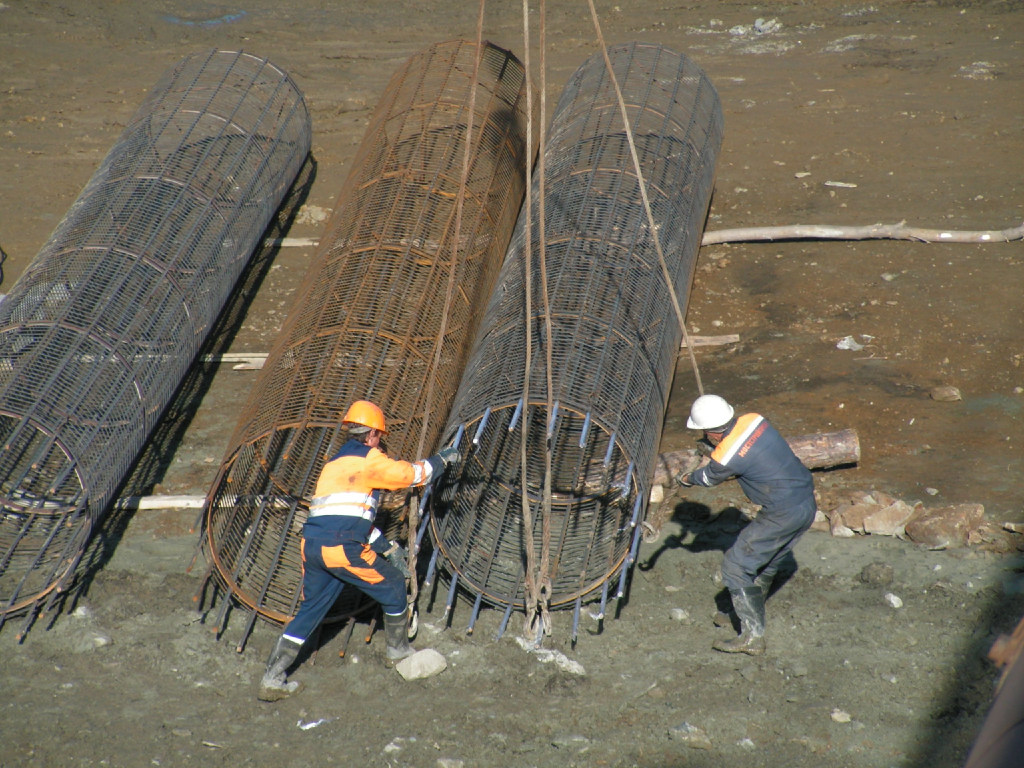

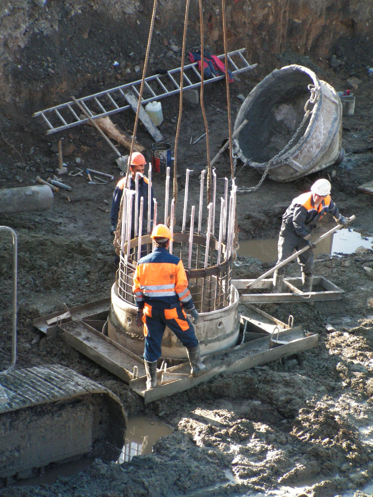

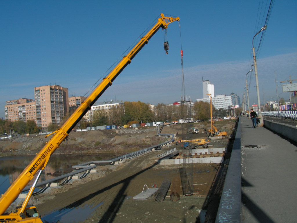

Застал процесс погружения арматуры для сваи. Вот такой "колодец"
Цепляют-поднимают
Тащат
Опускают
Можно представить размерчик сваи
Опустили
Samoletnaya

Временная. Движение трамваев будет по одному пути в обе стороны на время проведения работ по реконструкции.

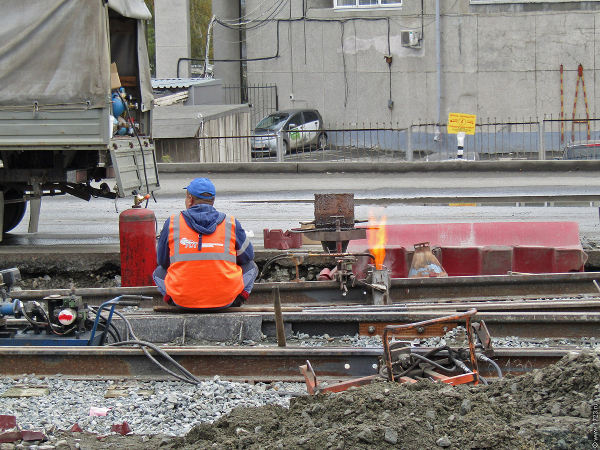

Процесс сварки рельсов.

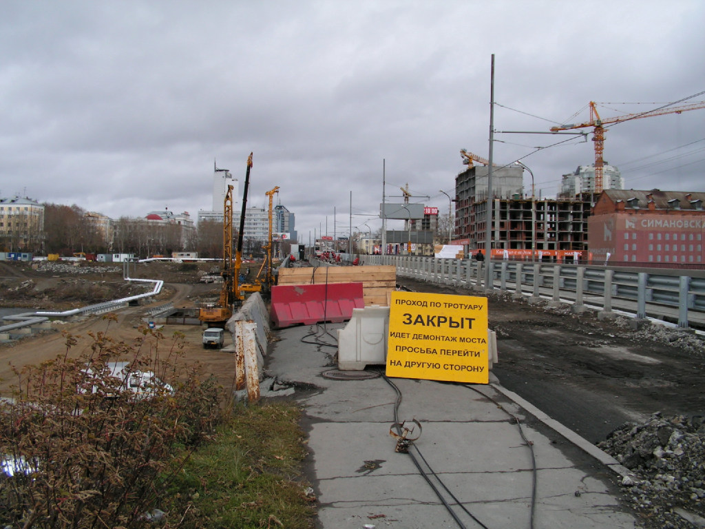

Движения по мосту нет. Перейти мост можно только пешком по южной стороне. С обоих концов моста стоят молодые люди и смотрят чтобы не ходили куда не надо.
В новостях написали, что вроде как пилить мост начали, но когда я там был, была тишина

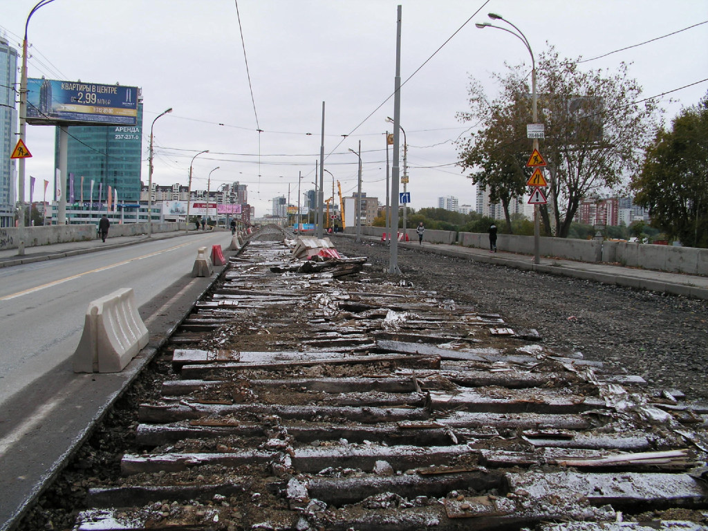

пильщик

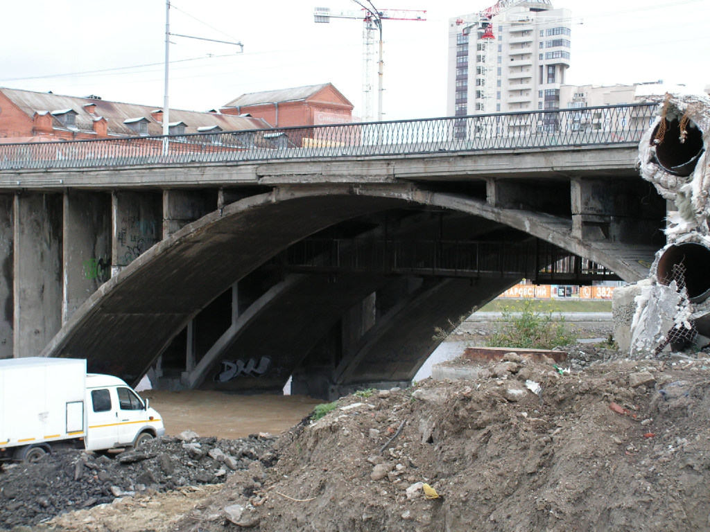

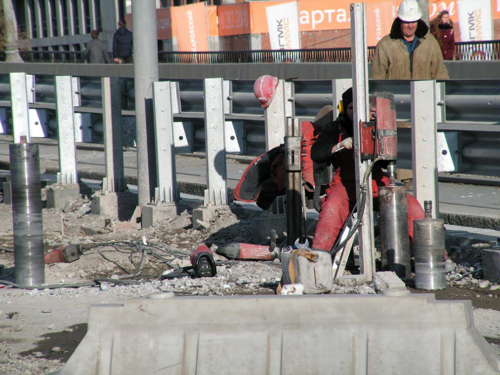

Срезали трубы с моста
сообщение 20.10.2017, 16:39
Сообщение #33
20.10.2017
Убрали столбы, убирают покрытие (асфальт и т.д.)

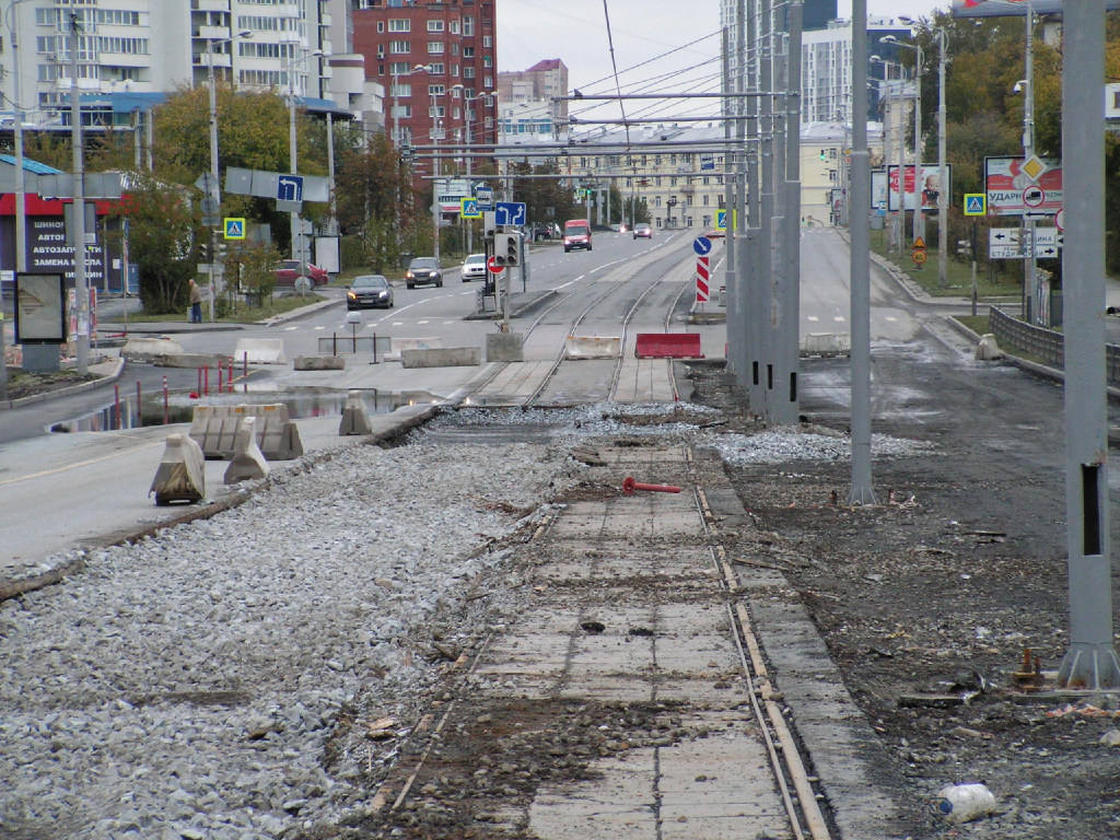

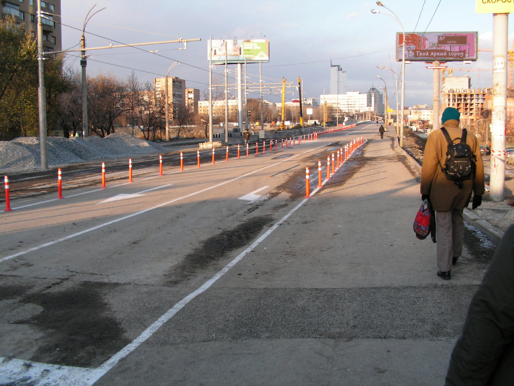

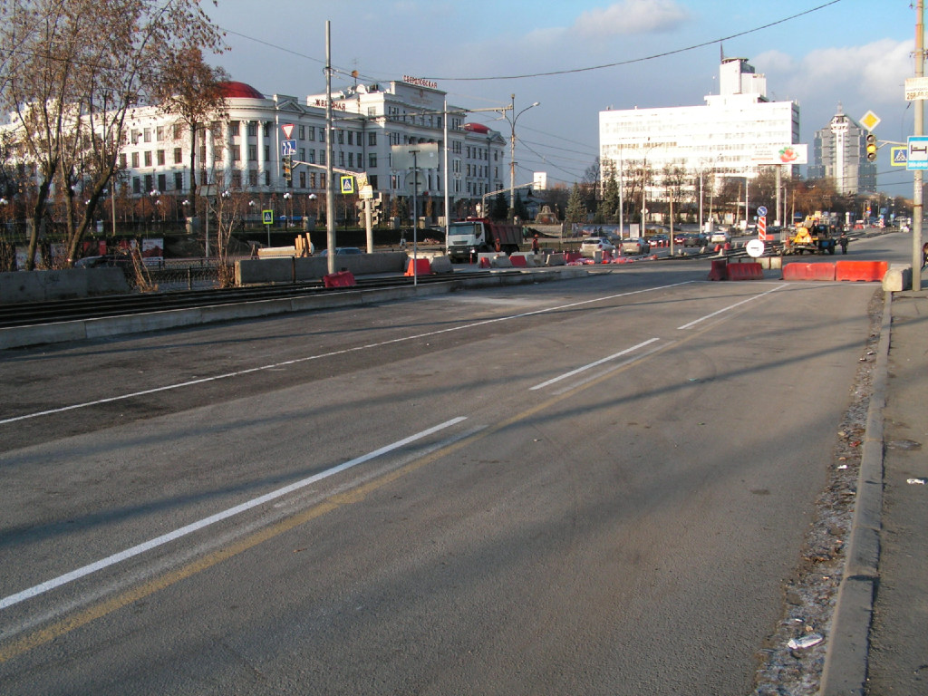

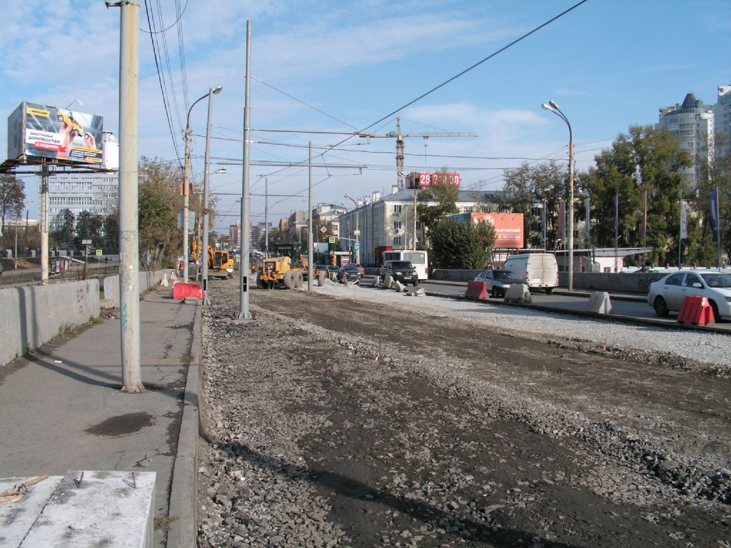

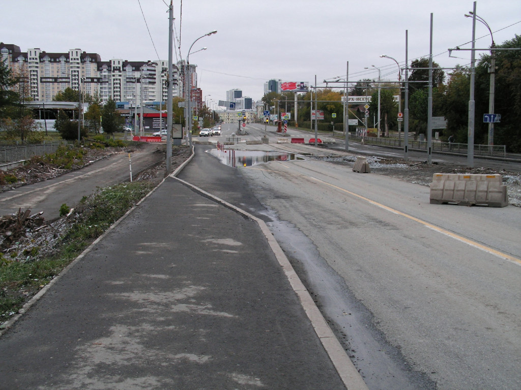

Наверху: доделан асфальт и нанесена разметка на дороге.
Фотка с перекрёстка с Б.Ельцина - в один ряд к вокзалу, в два ряда в сторону ВИЗа. Полоса к вокзалу сделана вместо ранее здесь бывшего тротуара. Пока люди идут, но это уже ПЧ и где будут идти пешеходы, когда откроют движение, не понятно. Тротуар появляется лишь от видимого на этой фотке изгиба дороги (где мужик в черной куртке). У изгиба же поменяется рядность в полосах - станет два ряда к вокзалу, и один ряд в сторону ВИЗа
Это перед Гражданской
Это сбоку - пока без видимых изменений

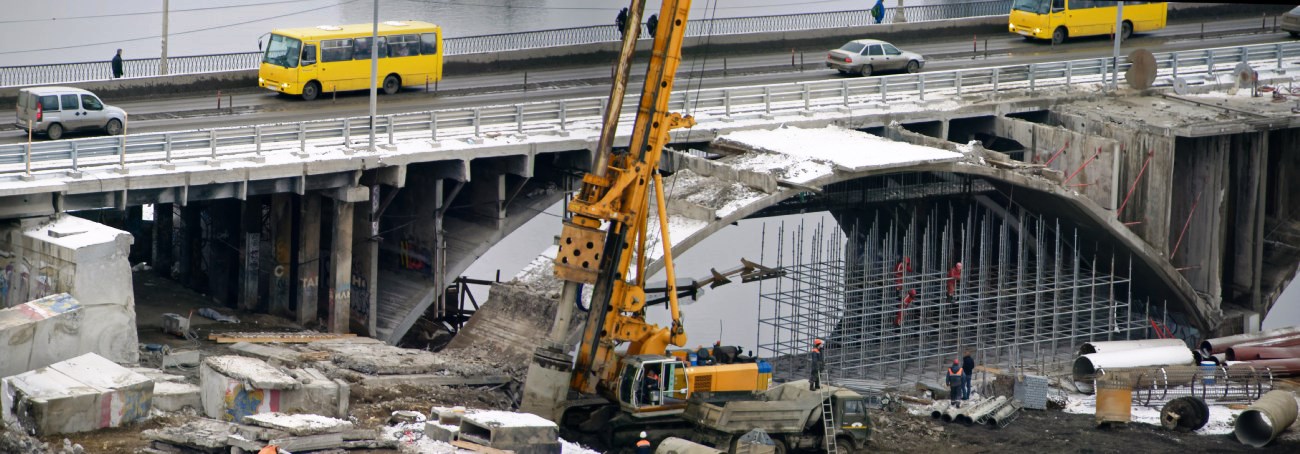

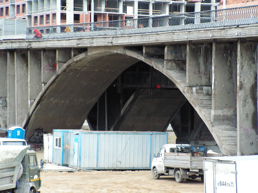

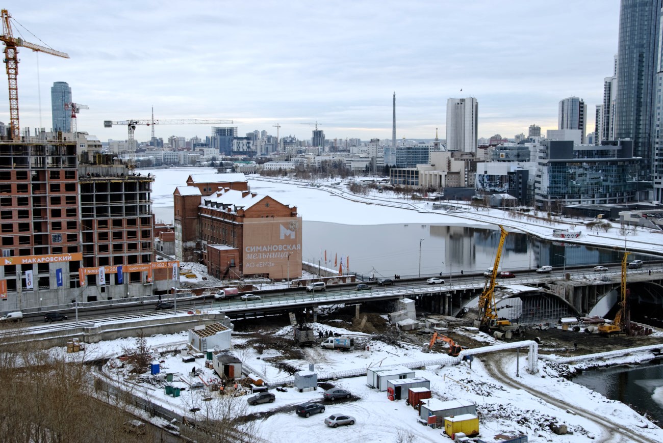

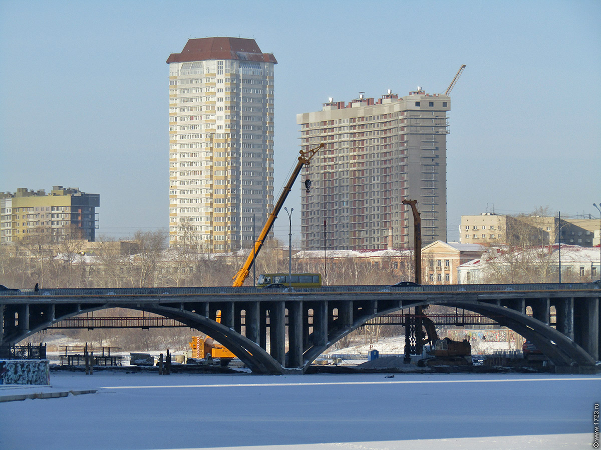

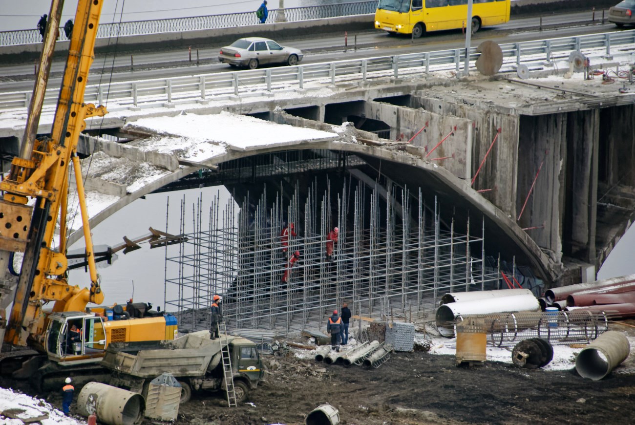

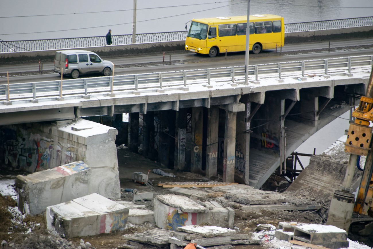

Ломают потихоньку, начали арки ломать
