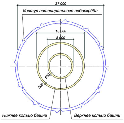

На прошлой неделе был озвучен ещё один возможный вариант реабилитации башни.
Использование башни как основу (ствол жёсткости) будущего небоскрёба.
И уже на крыше дома поместить необходимое вещательное оборудование.
И ранее витали такие идеи. Но здесь они были озвучены конкретными товарищами.
Всё это возникает не от хорошей жизни, а например от:
реально, на данный момент просто нет необходимой суммы, на достройку башни.
И даже если сумма появиться, то первоначально много средств уйдёт на подготовительные работы (различные исследования нынешнего состояния башни) и никто не гарантирует сохранность металлоконструкций, это касается того места, куда собственно должна крепиться металлический шпиль. И что, после этих дорогостоящих исследований, вердикт может быть такой: что башню достроить нельзя. Привлечь инвестора на такое мероприятие очень сложно, ведь он получит не реальные квадратные метры, а виртуальные волны TV, радио и сотовых операторов и один ресторан.
А вот на строительство небоскрёба привлечь частного инвестора будет намного проще.
Ведь в результате он получит реальные квадратные метры. Рассмотрим такой вариант.
У нас есть построенная ж/б часть башни, высотой 220 метров. Представим, что башня это основа будущего небоскрёба и ствол мы будем использовать под вертикальные коммуникации и инженерное оборудование. А сам дом охватит башню сплошным кольцом.
Диаметр нижнего кольца у башни 15 метров, толщина стенки 500 мм.
Диаметр верхнего кольца 8 метров, толщина стенки 500 мм.
Возьмём диаметр нашего дома 27 метров (дом может быть и не круглый).
Возьмём высоту этажа 3600 (от пола, до пола). И у нас получается 61 этаж.
Этажа три у нас будут техническими. Осталось подсчитать примерную площадь этажа и умножить на количество этажей. Среднюю площадь этажа 410 м.кв. (без учёта башни)
410 м.кв. * 58 этажей =23 780 м.кв.
И теперь общую сумму квадратный метров умножаем на реальную коммерческую стоимость одного квадратного метра (1000 баксом за метр минимум).
23 780 * 1000 = 23 780 000 баксов. Получилась самая минимальная цифра, реально надо умножать на 4-5 и более.
P.S. Так же небоскрёб может появиться рядом, а башня может использоваться как дополнительный эвакуационный путь (для одного или нескольких зданий).
P.S.S. Но лучший вариант доделать то что было начато. Я думаю в пример можно поставить оживающий «Турист», который так долго мозолил нам глаза, но всё же созрел. А в нашем случае «девушка созреет» т.е. башня.
