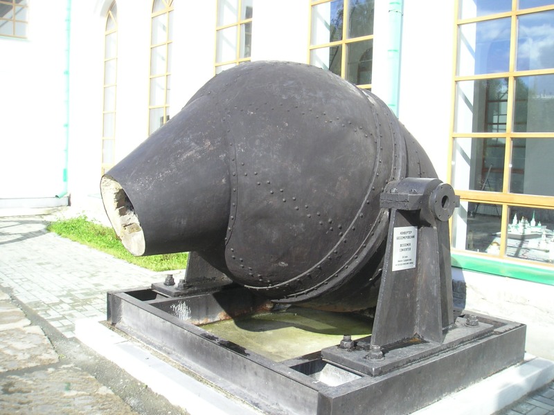

Металлургический бессемеровский конвертор на Плотинке .
Довольно примечательная вещь ,хотя не знаю как он попал к нам с НижнеСалдинского завода.
Этот тот самый конвертор о котором написано столько металлургических статей о Поленове и Грум Гржимайло.
Предназначен для передела чугуна в сталь. В то время - середина 19 века сталь из чугуна получали у нас довольно устарелыми , сложными и трудоемкими способами - кричным переделом и пудлингованием. В 1856 году Генри Бессемер изобрел вот такой конвертор. До нас ,на НижнеСалдинский завод он дошел в 1870х.
В этот конвертор заливался жидкий чугун ,потом вставлялась огнеупорная трубка и жидкий чугун продувался воздухом . Лишний углерод в чугуне выжигался и он превращался в жидкую сталь , потом конвертор поворачивался и жидкая сталь разливалась в слитки. Производительность выплавки стали была на порядок выше чем старыми способами
Сначала не все гладко было ,но потом русский металлург Поленов довел процесс до ума.Именно на этом самом конверторе.Похоже в нашей области он был единственным.
