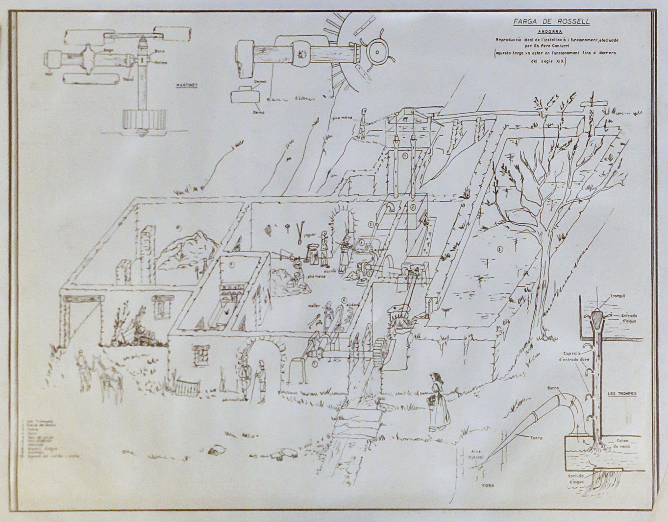

Пояснительная табличка к молоту и картинка, изображающая процесс.

murzik14   Кузнечный молот из музея "Королевский Замок...   16.8.2016, 0:48
murzik14   Пояснительная табличка к молоту и картинка, изобра...   16.8.2016, 1:26
