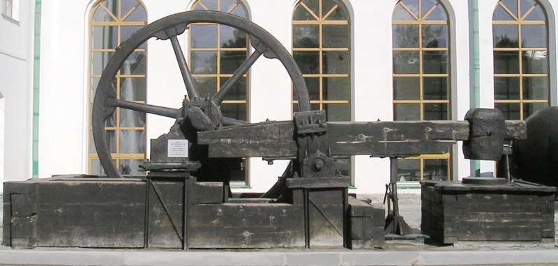

Кричный молот на Плотинке.Тоже Нижне-Салдинского завода.
К сожалению немного более поздняя конструкция.Он уже хвостового типа.И непонятно от чего он приводился в действие - может даже от паровой машины,но никак не от водяного колеса ( то колесо на фото - не водяное). Тем не менее старинная конструкция . Чугунная баба молота и молотовище вызывают уважение. Именно на таком проковывали крицы и выковывали из них сортовой прокат ,полосы, листовое железо и т.д. ( до прокатных станов)

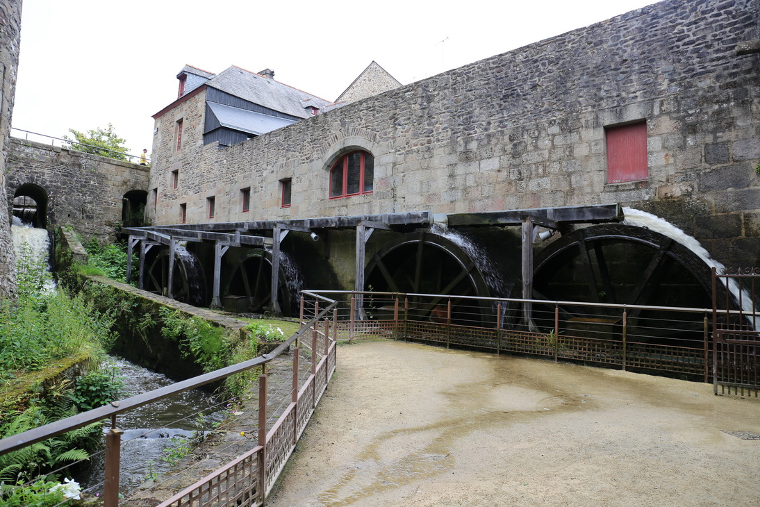

Примерно такую же картину мы могли бы наблюдать на Плотинке в XVIII-м веке.
