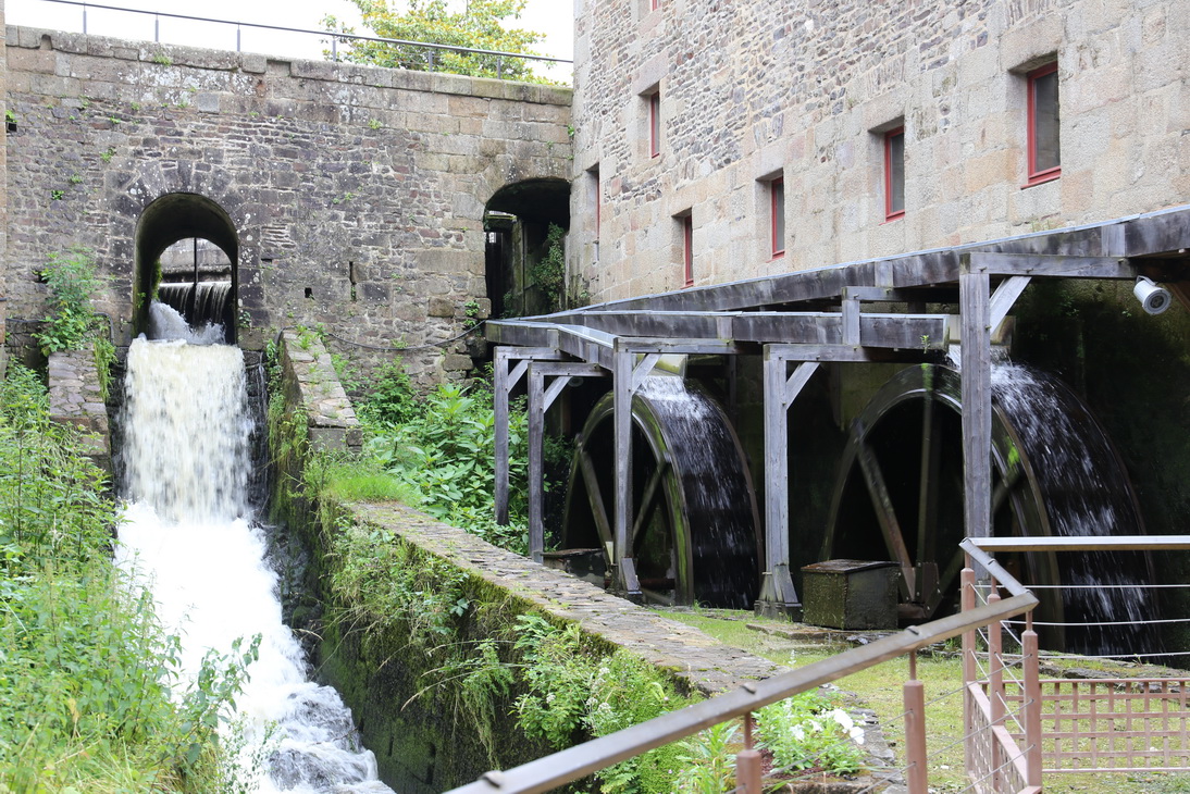

murzik14   Действующая система заводских водяных колёс в горо...   16.8.2016, 1:48
murzik14   Примерно такую же картину мы могли бы наблюдать на...   16.8.2016, 1:56

murzik14   Водяное колесо с "косыми" лопатками-ковш...   20.1.2017, 18:17
murzik14   Действующее нижнебойное водяное колесо с лопатками...   22.1.2017, 9:11
murzik14   Нижнебойные водяные колёса с лопатками "по ра...   22.1.2017, 9:28
fort   Спасибо за фотографии. С большим удовольствием их ...   22.1.2017, 20:20
robberto   Очень интересно Спасибо А что потом случилось с са...   22.1.2017, 20:20
fort   Сначала я думал что поперечины прибивались гвоздям...   22.1.2017, 20:25
fort   Такой подробный экскурс в конструкцию колёса - про...   22.1.2017, 20:36
