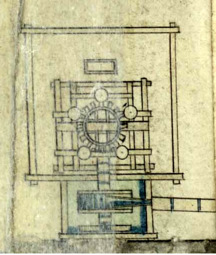

сообщение 12.9.2013, 14:01
Сообщений: 3 568
Регистрация: 22.9.2008
Пользователь №: 3 851
Здесь картинка ,по моему это мельница при Нижне-Исетском заводе.К сожалению я только в металлургичесмком оборудовании понимаю. По моему водяное колесо, жернова.
