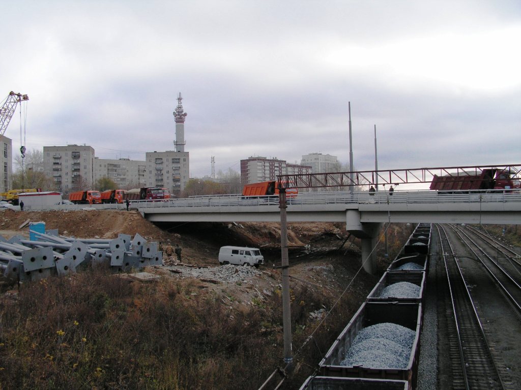

Дальше идем по Солнечной (по земле), подныриваем под новый мостег Советская-Шевченко.

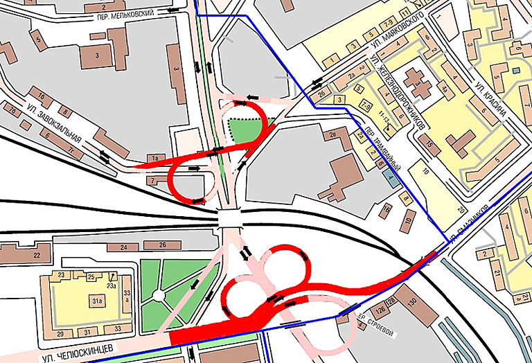

1. Восточная - Смазчиков.
Эдвард
сообщение 26.1.2008, 13:13
Сообщений: 257
Регистрация: 26.2.2007
Пользователь №: 637
2. Восточная - Советская.
Эдвард
сообщение 26.1.2008, 13:14

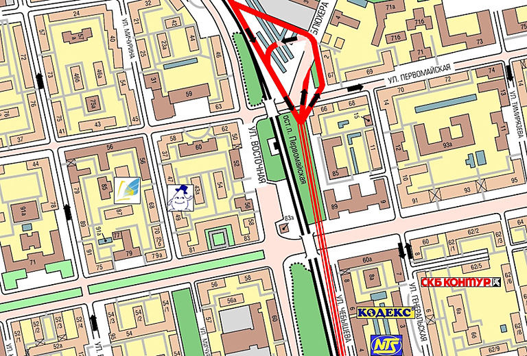

3. Восточная - Первомайская.
Эдвард

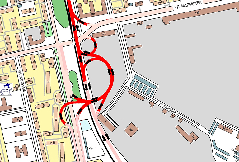

4. Восточная - Малышева.
Эдвард

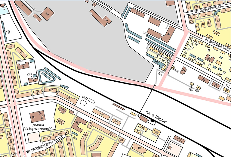

5. Хрустальная - Гагарина.
Эдвард
сообщение 26.1.2008, 13:18
Сообщений: 257
Пользователь №: 637
6. Хрустальная - Комсомольская.

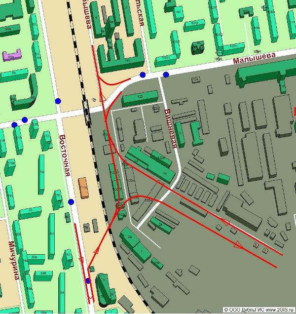

Вот ещё вариантик, по упрощенной схеме: Восточная-Малышева-Вишневая

Блин, когда же мы, наконец, научимся широко мыслить? Когда же мы научимся видеть чуть дальше своего носа? Когда же мы научимся смотреть в будущее, а не оглядываться назад в прошлое с его стереотипами? На кой вообще городить этот дублёр, если он будет односторонним? Кому он нафиг нужен такой, с урезанной функциональностью? (Ну, разве что чинушам для отмыва очередного бабла) Поймите, целью данного дублёра должно стать не разделение Восточной на две независимые полосы, при котором направление юг-север будет ограничено в манёврах к центру города (а север-юг вообще ничего не выиграет), а удобный обход наиболее проблематичных центральных перекрёстков, причём с беспрерывным движением автомобилей. Сколько времени понадобится сегодня в рабочие часы водителю, чтобы добраться, например, с Кольцово, Химмаша, Ботаники до ж/д вокзала или Уралмаша (и наоборот)? Часы! Имея же данный дублёр, эти расстояния могут преодолеваться за десятки минут.
На счёт близости к зданиям: в Екатеринбурге с его архи-компактностью (будь она неладна) очень многие дороги проходят весьма близко к домам. И что теперь - сужать дороги или разбирать вовсе? И что это опять за стереотип: если проезжая часть пролегает на уровне первого этажа в трёх метрах от здания, это нормально, а если на уровне третьего этажа в семи метрах от строения, и то на участке всего лишь каких-то десяти метров - уже криминал?
Кстати, Александр, а в чём смысл заворота дублёра к улице Вишнёвой на Вашей схеме?

особенно хочется увидеть как оно пройдёт вблизи здания между малышева и ленина
или над/под мостом на пионерию

Участок Малышева-Ленина самый безпроблемный - там офисные здания - хоть по крыше smile.gif
Под мосток на Пионерию - ещё проще. Где УАЗик стоит: в 2 ряда (6м), а то и 3-х рядное, если постараться smile.gif

Как я понял, Вы вынашиваете очень экономичный вариант строительства дублёра с минимумом развязок, асфальтового полотна и т. д. А вот мне кажется, что именно такой подход в дальнейшем может обернуться гораздо большими потерями, нежели т. н. бюджетный двухсторонний вариант. Во-первых, если дублёр будет односторонним, эстакада включит в себя не более двух полос (как на самой магистрали, так и на сегментах развязок), что уже плохо с точки зрения перспективы; во-вторых, посчитайте - что более экономично: строить два абсолютно независимых и обособленных друг от друга путепровода или один, но на 6 м. шире?..
Кстати, чем Вам не понравилась моя идея с Хрустальной? И зачем перегружать и без того забитые Библиотечную и Комсомольскую?
Эдвард
сообщение 28.1.2008, 23:22
Сообщение #19
Сообщений: 257
Пользователь №: 637
И последнее: создание полноценного двухстороннего дублёра Восточной со всеми развязками, указанными на моих схемах, намного разгрузит такие улицы, как Белинского, М.-Сибиряка, а также облегчит движение на Малышева, Ленина, Блюхера и Смазчиков (особенно с восточной стороны). Сегодня водительская психология такова: куда не сунься, везде пробка, и поэтому, едучи, например, с Химмаша к ж/д вокзалу, большинство из них выбирает для своего маршрута наиболее прямые по ходу движения улицы, типа Щербакова, Белинского, Свердлова. Когда же они узнают о том, что можно почти беспрепятственно и перманентно проехать по Россельбану, Машинной и дублёру Восточной минут за 30, расстановка заторов в городе кардинально поменяется, потоки перераспределятся, а режимы работы светофоров на некоторых перекрёстках можно будет подкорректировать для наилучшей проходимости автомобилей наиболее загруженных направлений...

Не совсем так. Я хоть и оптимист, но в данном случае не верю, что реально будут делать сразу что-то большое и хорошее как, например, Вами предложенный вариант(ы). И сомневаюсь, что будут делать высоченные развязки над ЖД (будь она неладна smile.gif ) Кстати, слышали, что в Тюмени хотят Трансиб переносить ohmy.gif . Хотя одну делать все равно придется smile.gif для едущих с юга - где-то в районе ТЦ "Восточный" - как на Вашей схеме.
Я предложил сделать половину большого и обеспечить беспрепятственный и быстрый заезд с юга и юго-востока в центр и, соответственно выезд из центра на север.

Это практически схожие варианты. Я почему-то решил, что будет заезд через "Калину" laugh.gif И Комсомольская никак не страдает, т.к. там всё тоже, по-хорошему, в разных уровнях развязывать надо.
