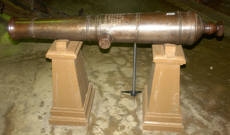

итак небольшие сенсации - после моего похода в музей.Выяснилось что о пребывании царя Алекснадра Первого на Нижне-Исетском заводе художник Корзухин написал не одну картину ,а целых три.Просьба ко всем кто поедет в Питер - загляните пожалуста в Госдурственный Русский музей и сфотографируйте все три картины Корзухина о пербывании царя в Нижне_исетске.Фото выложите здесь или отправьте мне лично. Буду безмерно благодарен.
И еще один экспонат от Нижне-Исетска в Питере.В интернете достаточно информации о Нижне-Исетском мастеровом Якове Зотине ,который изобрел в 1912 году разборную железокованную пушку.По тем временам это была революция в технике.Во -первых все пушки только отливались причем либо из чугуна ,либо из бронзы.Применение ковки и железа (стали) позволило получить более прочный материал и следовательно сделать орудие легче .Зотинская пушка весит 243 кг ,а подобная же трехфунтовая пушка из чугуна весит 320 кг.Также эта пушка была разборной( вот тут вопрос немного спорный - мы не можем она представить как она разбиралась.Возможно ее ствол разбирался на две части для того чтобы ее можно было переносить в горных условиях).Пока же привожу фото этой пушки из Артиллерийского музея.В полном разрешении это фото здесь ( на фото можно разобрать "Яков Зотин")
http://upload.wikimedia.org/wikipedia/comm...%D0%B0_1812.jpg
Опять же - кто будет в Питере ,просьба зайдите в Артиллерийский музей и внимательно осмотрите и сфотографируйте эту пушку.(Посмотрите с каком месте она разборная).Буду безмерно благодарен.

fort
сообщение 16.10.2009, 13:30
Сообщение #131
Сообщений: 3 579
Регистрация: 22.9.2008
Пользователь №: 3 851
Стоит отметить как гладко на этой пушке обработаны цапфы. Это благодаря вододействующей машине управителя Нижне-Исетского завода Подоксенова И.Н.До нее эти цапфы обтачивали вручную .После ее применения производительность выросла в несколько раз.Чертеж этой вододействующей машины здесь http://www.uralweb.ru/albums/foto.php?f=15...3221fe50d73b3#t
Эта пушка вызывает много споров у наших историков .В Институте истории и археологии ни в какую не верят что в те времена можно было сделать железную кованную пушку.Только чугун или бронза и только литье.Поэтому стоит сьездитьв Питер чтобы взглянуть на нее.
Утверждение что это разборная пушка вызовет еще большее ожесточнение историков.Поэтому меня тоже интересует как она разбиралась.Может у нее ствол составной?

Итак как я писал выше сам факт существования этой пушки был весьма спорным.И поэтому эта фотография очень помогла мне прояснить этот вопрос.Во-первых пушка Якова Зотина действительно существует и находится в Артиллерийском музее Питера под номером 14/18. Выбитая на ней надпись тоже не оставляет сомнений.
Является ли эта пушка железной ( а не чугунной)?
По идее надо бы провести химанализ металла ,но по внешним признакам и так ясно что эта пушка железная.Во первых на надписи видно слова "кована".
В те времена чугун не ковали (да и сейчас тоже).Из него только отливали.Это один момент . Второй момент - присмотритесь к фото, думаю хорошо заметно что пушка обработана токарным резцом по всей поверхности.Обрабатывать токарным резцом литые чугунные пушки необходимости не было ,так как поверхность литой пушки и сама по себе относительно ровная и гладкая.Чего не скажешь о поверхности кованного изделия .Кто видел кованые изделия ,тот знает что вся их поверхность неровная с забоинами от молота.
Поэтому кованую пушку в обязательном порядке пришось проточить токарным резцом.
Сразу возникает третий вопрос - а могли ли в то время проточить
такую здоровую пушку резцом ,позволяла ли техника?
Да ,позволяла.У меня есть описание Ивана Германа (1809 г) сверлильного станка на Каменском заводе.Там конкретно сказано ,что хвостовик пушки (вингард) зажимали в коробчатую раму винтами и эту коробчатую раму через муфту соединяли с валом водяного колеса.Таким образом при сверлениии дула сверло оставалось неподвижным ,а вращалась сама пушка( как опоры по длине ствола еще в двух местах ставились разборные опорные подшипники ,через которые и проходил ствол).
Но раз была приспособа вращать саму пушку ,то почему бы ее тут же не обработать токарным резцом.Что и было сделано Зотовым с большим исскуством.( По описанию на заводе были токарные станки)
то есть никаких соменений что эта пушка была железной и кованой уже не возникает.Железо более пластичный металл чем чугун и при сверзаряде его не разрывает ,а просто вспучивает( как и дорогую бронзу).
Также можно предположить что металл пушки был с более высоким содержанием углерода ,чем обычное кричное железо , а значит и более прочным.А еще можно предположить что это было и не железо ,а сталь и еще закаленная (или подкаленная).Но это уже требует доказательств .Тут надо исследовать металл пушки на содержание углерода и твердость.(я бы с удовольствием этм занялся).Между прочим стальные пушки и Крупп и Обухов стали изготавливать только 50 лет спустя.
Вобщем не знаю как это было ,но тем не менее Зотов знал что металл его пушки прочнее и изготовил ее весом 243 кг.Из чугуна аналогичные трехфунтовые пушки ( 76 мм) изготавливались весом не менее 315 кг.
Также в источниках указывается что эта пушка была разборной .То есть предполагалось что в горных условиях ее могли разобрать на части и вручную (без лошадей ) перетащить по горам на возвышенную точку.
Я долго думал над этим вопросом и учитывая то ,что токарная обработка ствола на Нижне-исетском заводе была на уровне предположил что ствол делился на две части и одна часть просто вворачивалась в другую.Место разьема ,если посмотреть на фото, находилось чуть левее цапфы. Очень похоже .
Но это все фантазии.Прояснить эти вопросы можно только в Артиллерийском музее Питера .То есть надо исследовать метал пушки на химсостав и твердость и попробовать отвернуть переднюю часть пушки.Наверно работники музея не разрешат такое варварство.

Тут я ссылаюсь на исторические источники по пушке Я.Зотина.Вот история этой пушки: Стр 1 http://i.uralweb.ru/albums/fotos/files/989...5a265b831aa.jpg
стр 2. http://i.uralweb.ru/albums/fotos/files/1a3...62ac2b2c9ac.jpg
стр 3. http://i.uralweb.ru/albums/fotos/files/ce9...e65434a7afd.jpg
Эти материалы были собраны из различных источников (ссылки приводятся) А.П.Кубасовой

Еще один момент который косвенно доказывает что эта пушка может быть разборной.
В то время (как и сейчас) чугунное и бронзовое литье можно было сделать любой массы.Хоть 1 кг ,хоть 10000 кг.
Но вот с поковками было хуже. Их делали из крицы. Как правило одна крица готовилась в кричном горне и ее масса не превышала 100 кг.Потом ее надо было наматывать на прут и подавать под молот.Все манипуляции проводились вручную.
Сделать крицу весом 243 кг и потом манипулировть с ней вручную под молотом наверно было очень проблематично.Поэтому напрашивается предположение, что пушка была откована из двух составных частей,которые потом были соединены винтовой резьбой

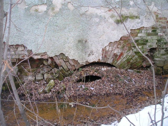

Собственно вот лишний раз показываю как я ошибаюсь в своих суждениях.
Я утверждал что здание по Тружеников 10 является бывшим старинным цехом Нижне-Исетского железоделательного завода построенным в 1801 году.
На самом деле все не так .Да ,на этом месте в 1801 году был построен самый первый цех завода - цех цементации.Он еще есть на больщой фотографии Vik"a от 1894 года(с левой стороны фото см.http://www.uralweb.ru/albums/foto.php?f=a66f5c553107e56d948be2c6c64b3d8d#t )
Но, увы ...то здание ,которое сейчас находится на этом месте - это относительно современное здание.Об этом говорят современные бетонные блоки ,положенные в его фундамент.
Старинный же цех 1801 года с фото Вика был полностью снесен после революции вместе с кузнечно-кричным цехом от 1803 года через реку.
Однако не все так плохо .Небольшое здание от старинного завода осталось .Осталось как пристрой к новому цеху.Пока смотрим фото со спутника с моими коментариями.
Fort716 - это

Что говорит о том что этот пристрой старинный?Старинные кирпичи, фундамент сделанный из бутового камня и выложеннная кирпичами арка в фундаменте.В этой арке проходила труба отводившаяся от от большой здоровенной трубы от плотины.Трубу эту мы видим опять же на фото Вика и других фото.
Вобщем я зафотал это зданьице и привожу тут фотки.

И наконец сама арка ,через которую проходила труба от турбины (или к турбине)

Остаток старинной металлической трубы мы видим на фото.Надеюсь никто туда не полезет доставать его для коллекции.
Это старинное здание пристрой мы видим на фото от 1931 из музея УралХиммаш завода. http://i.uralweb.ru/albums/fotos/files/35b...e524805a390.jpg
Фотка оячень нечеткая ,но контуры этого пристроя можно разобрать.Отчетливо видно трубу ,которая выходит из плотины и проходит мимо здания
