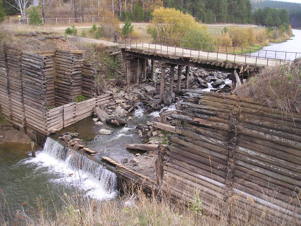

Решил отдельно создать эту тему.Дело в том что почти все уральские города строились как города при металлургических заводах.Поэтому думаю будет полезно поподробнее описать простым языком металлургические техпроцессы ,происходившие на тех заводах.В принципе материал у меня есть ,буду его здесь выкладывать,но если я в чем то неправ - поправляейте.Участники этой темы будут особо благодарны тем ,кто выложит чертежи ,фотографии заводского оборудования тех лет.
Итак общий обзор.Урал обязан своим развитием Северной войне со шведами.Позарез нужны были пушки.Поэтому Петр Первый послал сюда не только Демидова,но и многих других государственных людей(Патрушева,Татищева) с указанием добывать медь , железо и делать пушки.
Стандартная схема города-завода. Сперва ищется удобное место на реке и строится плотина.Плотина нужна как источник энергии для завода при ней ,так как все механизмы завода тех времен работали от деревянных водяных колес.Потом ставилась домна - для выплавки чугуна.
Домна могла быть разных размеров ,но ясно что чем больше домна ,тем больше чугуна она выплавит.Домна представляет собой проще говоря обычную трубу -печь .Сверху в домну загружается смесь из руды, древесного угля ,извести.Снизу домны образуется горн ,где выплавляется чугун и подается воздух для продувки всей шихты снизу вверх.По мере прохождения воздуха через шихту снизу верх происходят разные реакции - уголь сгорает ,выделяет тепло для реакций и образует СО(угарный газ),который взаимодействуя с рудой ,отбирает у нее кислород и тем самым превращает руду в железо.Получившееся железо науглераживается углем и угарным газом и тем самым превращается в чугун ,который стекает вниз откуда его и забирают.
Для продувки большой высокой домны требовался огромный напор воздуха.Вручную такой напор было обеспечить невозможно,поэтому требовалась плотина и водяное колесо и деревянные меха (ящичного или цилиндрического типов).

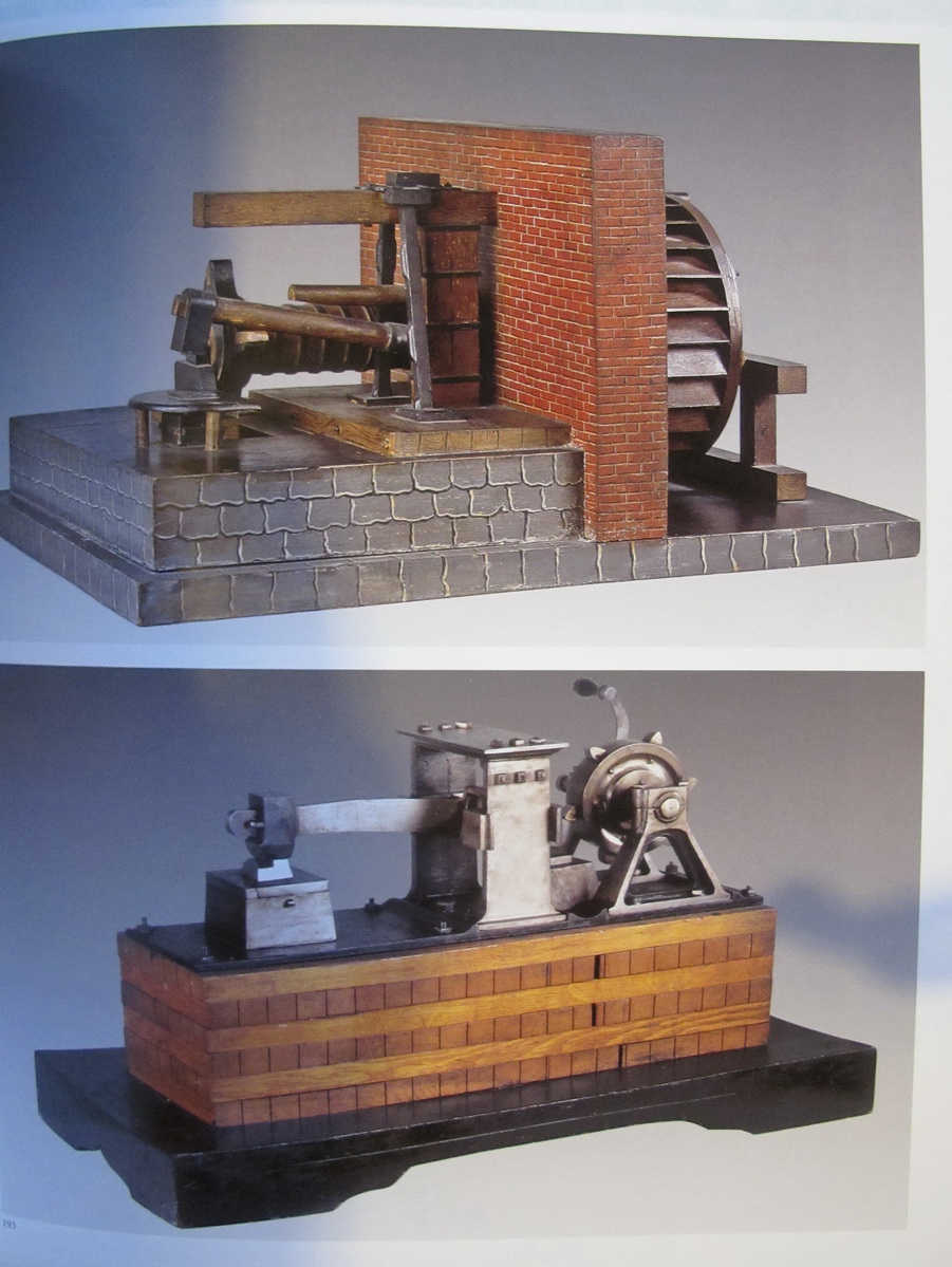

fort   Кричный молот .Компьютерное моделирование .Здесь д...   3.2.2009, 10:05
fort   Все детали кроме самого молота и кулаков - из дере...   3.2.2009, 10:11

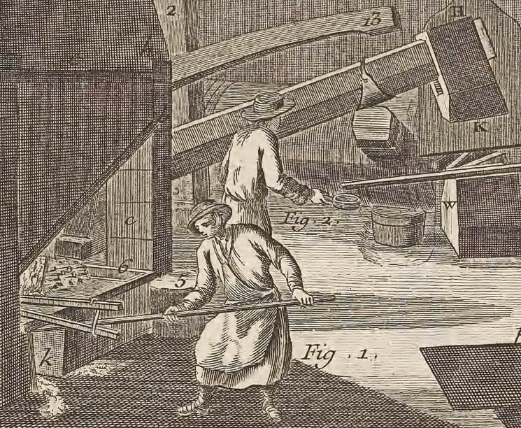

fort   На рисунке выше слева от горна мы видим ящичные ме...   3.2.2009, 10:35

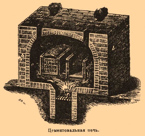

fort   Цементовальная печь.Одна из таких печей стояла в 1...   19.2.2009, 16:05

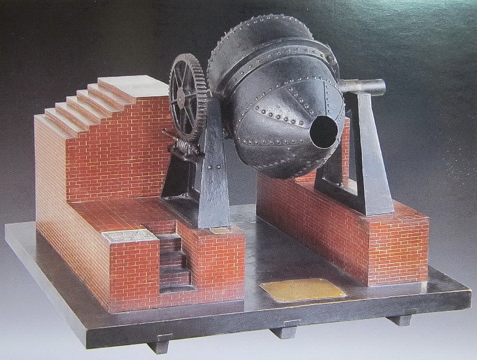

fort   Металлургический бессемеровский конвертор на Плоти...   4.9.2015, 12:17

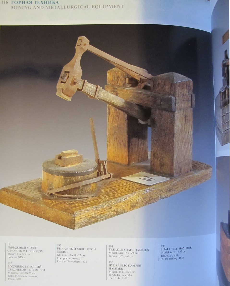

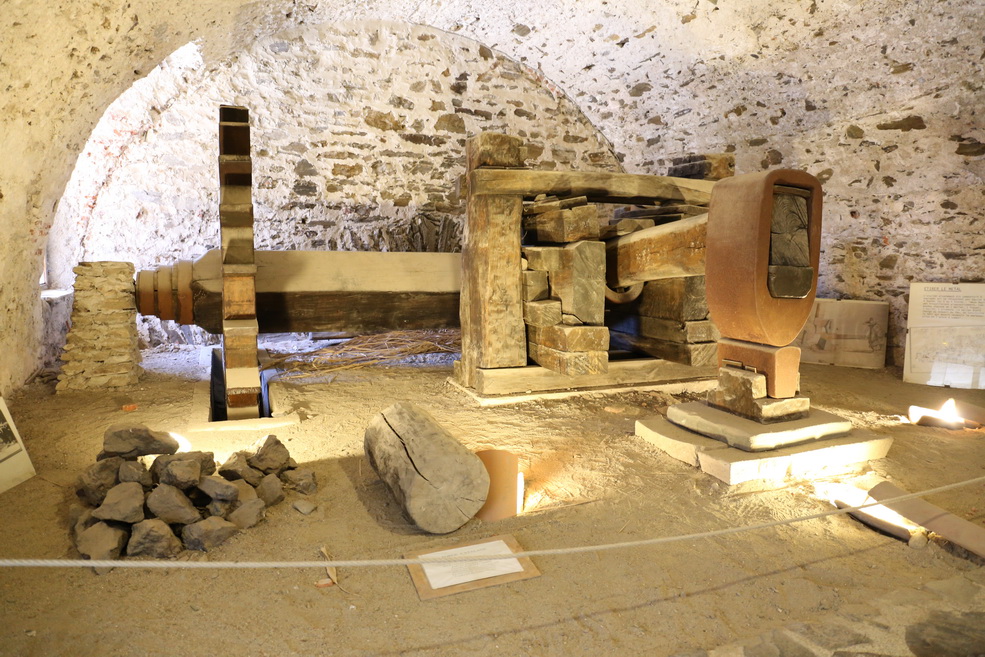

murzik14   Кузнечный молот из музея "Королевский Замок...   16.8.2016, 0:48
murzik14   Пояснительная табличка к молоту и картинка, изобра...   16.8.2016, 1:26

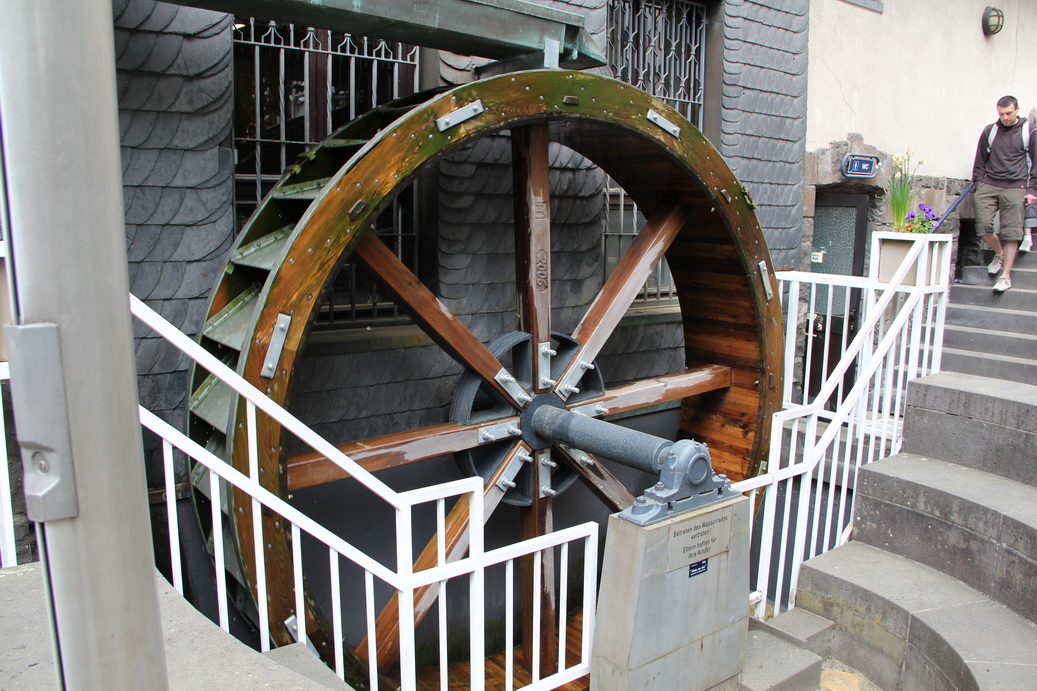

murzik14   Действующая система заводских водяных колёс в горо...   16.8.2016, 1:48
murzik14   Примерно такую же картину мы могли бы наблюдать на...   16.8.2016, 1:56

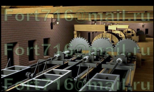

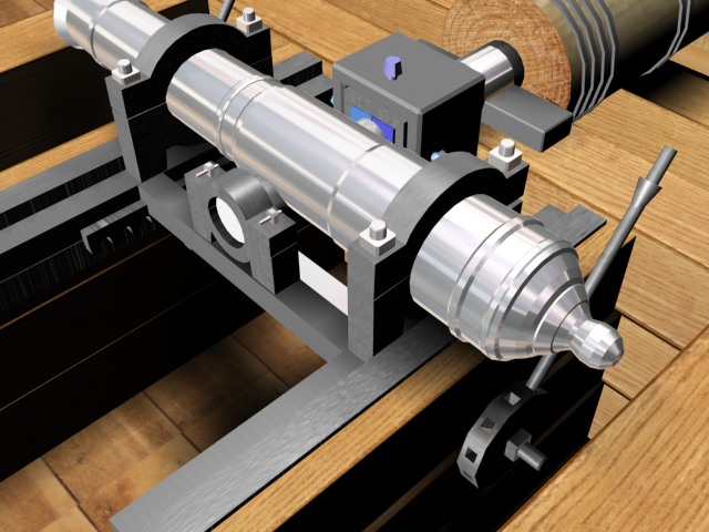

murzik14   Красивая картинка. Похоже на процесс обточки цапф....   18.8.2016, 13:52
fort   Да, это машина по обточке цапф пушек нижне-исетско...   18.8.2016, 14:26

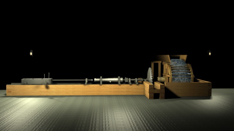

RomaK   Нашел на ютюбе видео работы кузницы на водяной мел...   25.12.2016, 0:21
murzik14   RomaK Замечательная хроника, весьма редкая. Спаси...   25.12.2016, 0:42
fort   Сохранить этот ролик проще простого Зайди по ссылк...   25.12.2016, 6:49
fort   Уф! Скачал этот ролик, так что ссылка выше моя...   25.12.2016, 7:01
murzik14   fort Спасибо за ссылку. Вчера закачал ролик каким...   25.12.2016, 7:44
fort   Надеюсь ты понял что вся фишка в буквах "ss...   25.12.2016, 13:28
fort   Вот еще Пушечно-сверлильный стан, машина Подоксено...   25.12.2016, 13:33

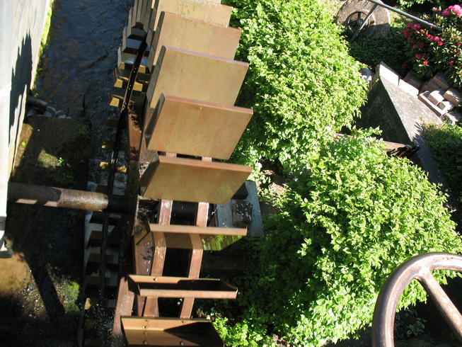

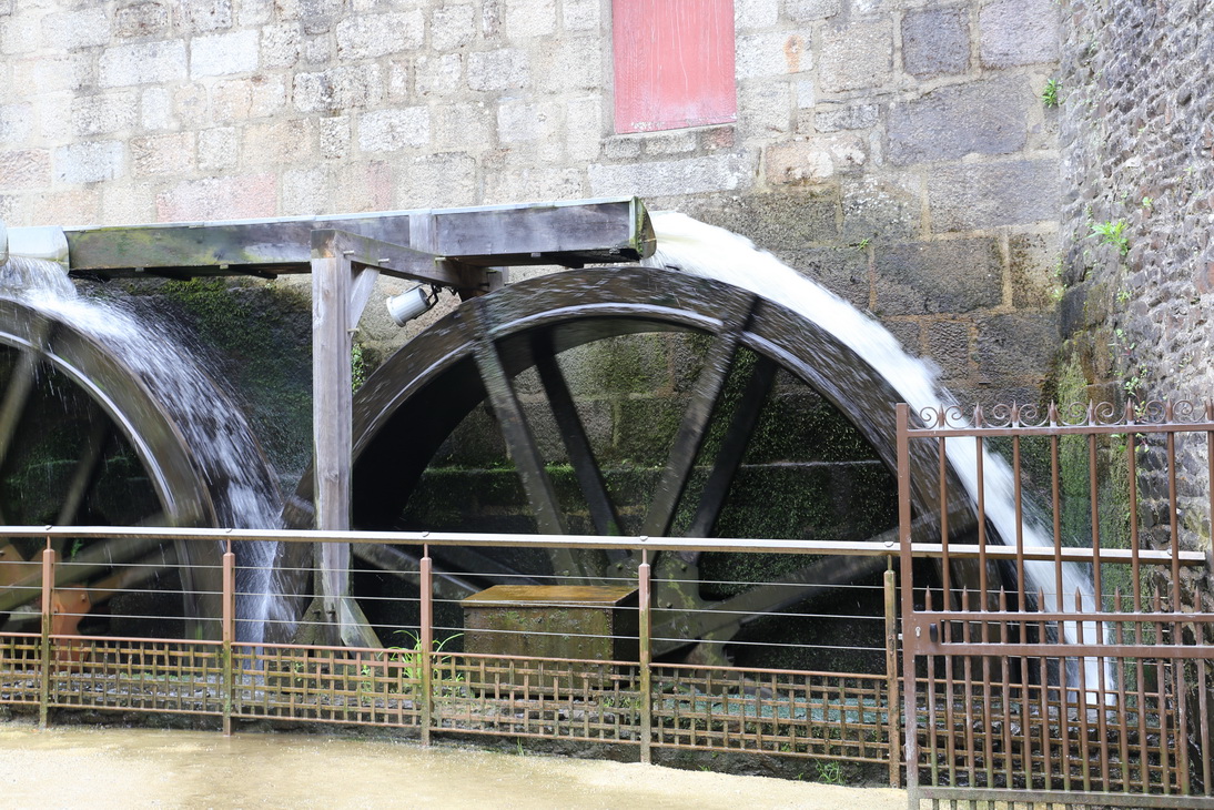

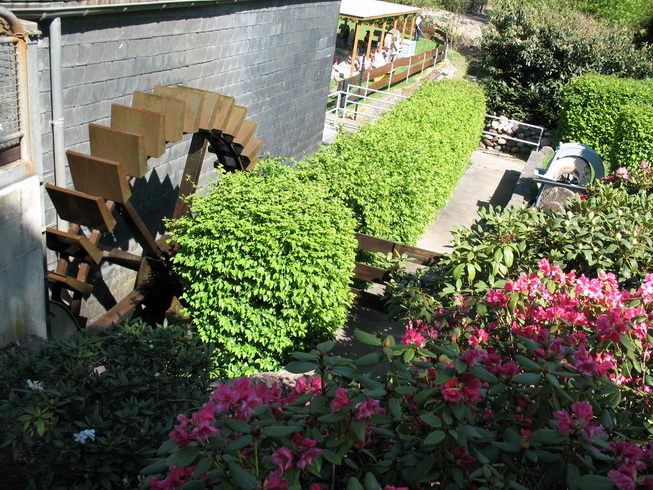

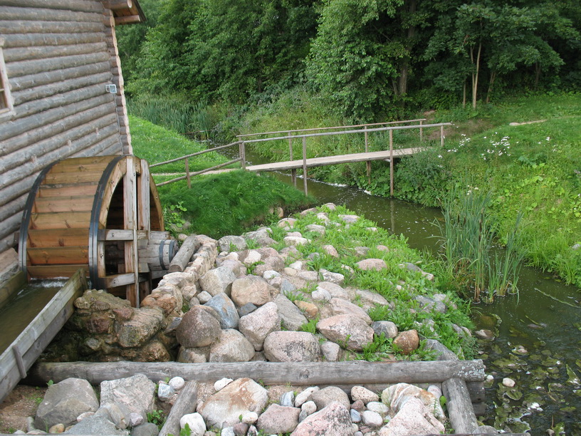

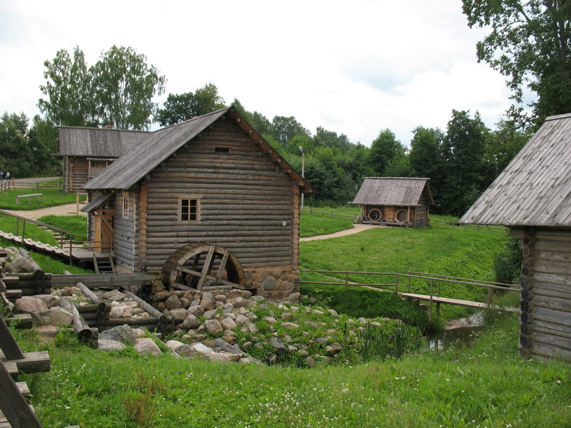

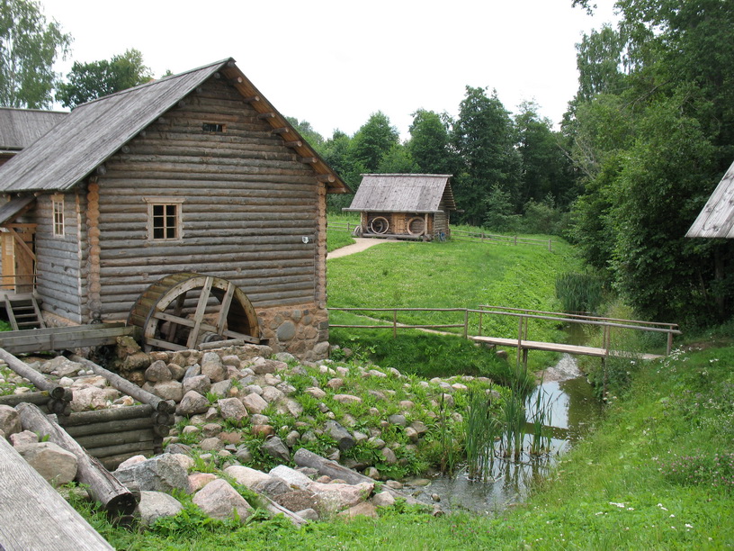

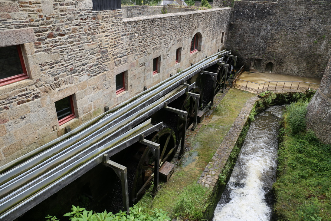

murzik14   Водяное колесо с "косыми" лопатками-ковш...   20.1.2017, 18:17
murzik14   Действующее нижнебойное водяное колесо с лопатками...   22.1.2017, 9:11
murzik14   Нижнебойные водяные колёса с лопатками "по ра...   22.1.2017, 9:28
fort   Спасибо за фотографии. С большим удовольствием их ...   22.1.2017, 20:20
robberto   Очень интересно Спасибо А что потом случилось с са...   22.1.2017, 20:20
fort   Сначала я думал что поперечины прибивались гвоздям...   22.1.2017, 20:25
fort   Такой подробный экскурс в конструкцию колёса - про...   22.1.2017, 20:36
murzik14   fort Совершенно верно насчёт деревянной оси (вала...   24.1.2017, 8:20
fort   Дак а зачем искать . В книге Коровиной немало фото...   24.1.2017, 11:12
murzik14   Бугрово (Пушгоры) - замечательнейший историко-быто...   24.1.2017, 14:35

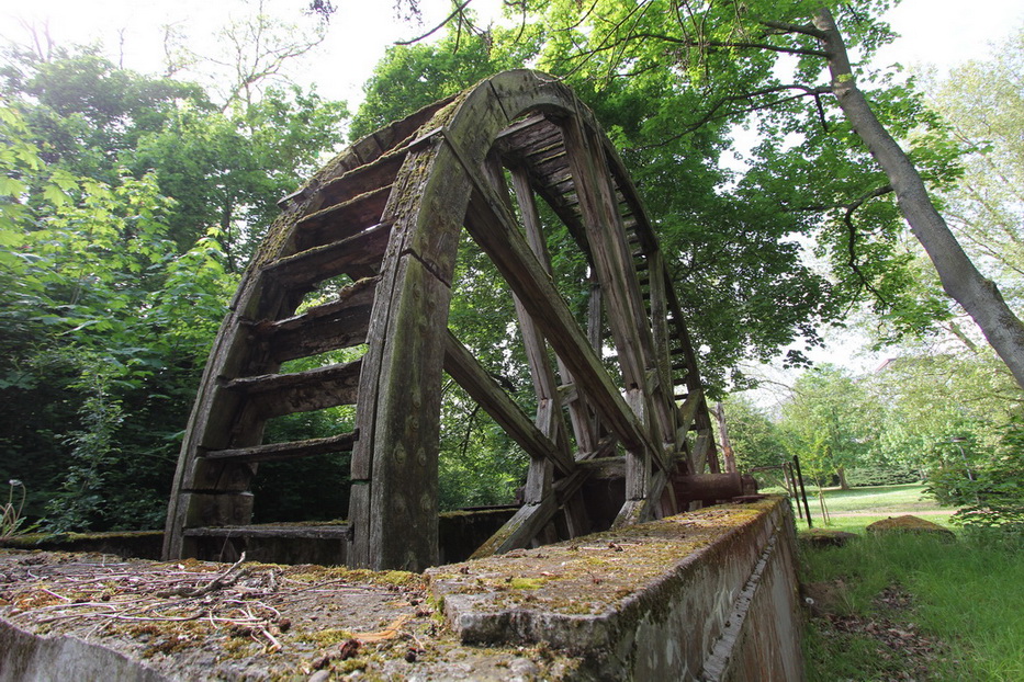

murzik14   Сегменты колеса изготавливались действительно т...   24.1.2017, 14:44
fort   Спасибо за фото.Хорошо хоть где то у нас водяные к...   24.1.2017, 15:06
fort   Спасибо ещё раз за фотки. В НижнеИсетске под плоти...   24.1.2017, 15:16
murzik14   Колесо конечно новодел, но мельница на этом месте ...   24.1.2017, 16:09
